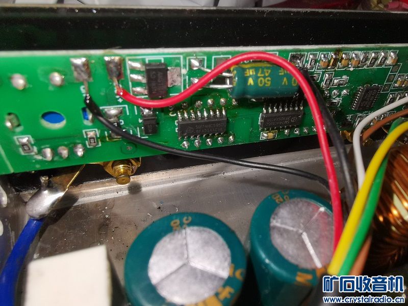

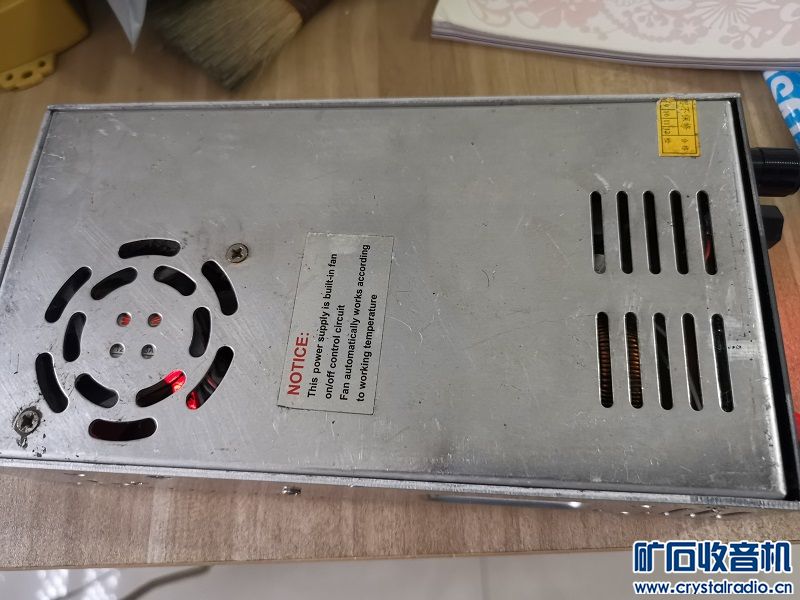

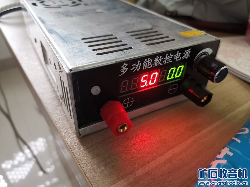

前几天逛论坛发现有高手出售DIY的数控电源,0-60V 10A,出于好奇购买了一台。
电源外壳用的是明纬电源的外壳,拆开后线路部分分为两个部分,一个是电源板、一个是数控板。电源板应该是重新设计的,不像其他人直接在原有板子上面改。数控板似乎用502胶水固在外壳上,LED用于电压和电流显示,调整通过一个旋转编码器开关来控制的,并且可以矫正和存储电压数据等,不过众多功能都通过一个编码器来实现,显得操作麻烦。

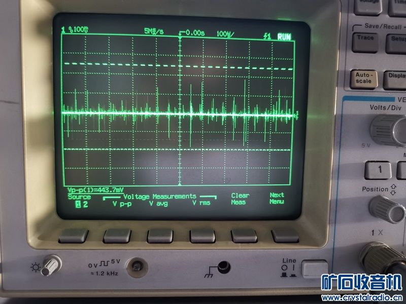

电源电压输出基本准确,主要还是要看看输出电压的质量如何,纹波厉不厉害。接上一个简单的负载,接上示波器开始测。
可见纹波Vp-p在500mV左右波动,不随输出电压变化

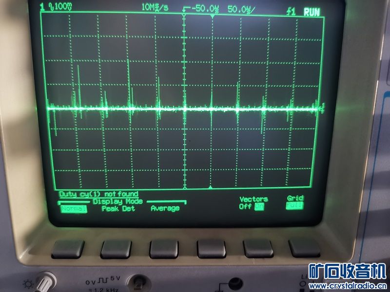

这个纹波应该是间隔50uS,换算成频率是20KHz,也就是开关频率是20KHz
这个电源用来干粗活应该还可以,电流大,比如给电池充电,给电动机供电……谢谢观看,有说的不对之处请指正,谢谢

10A电流,电压能到多少。那个变压器感觉200W差不多。
