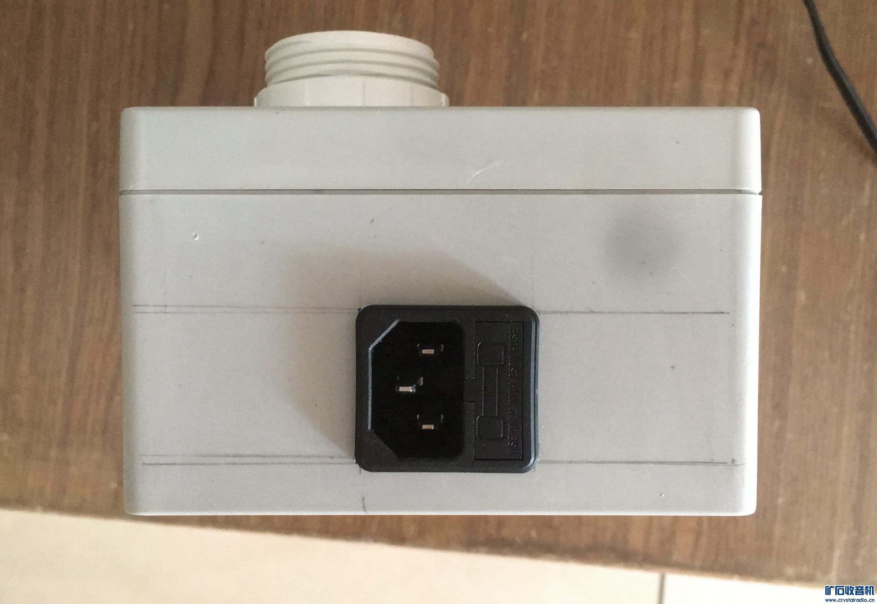

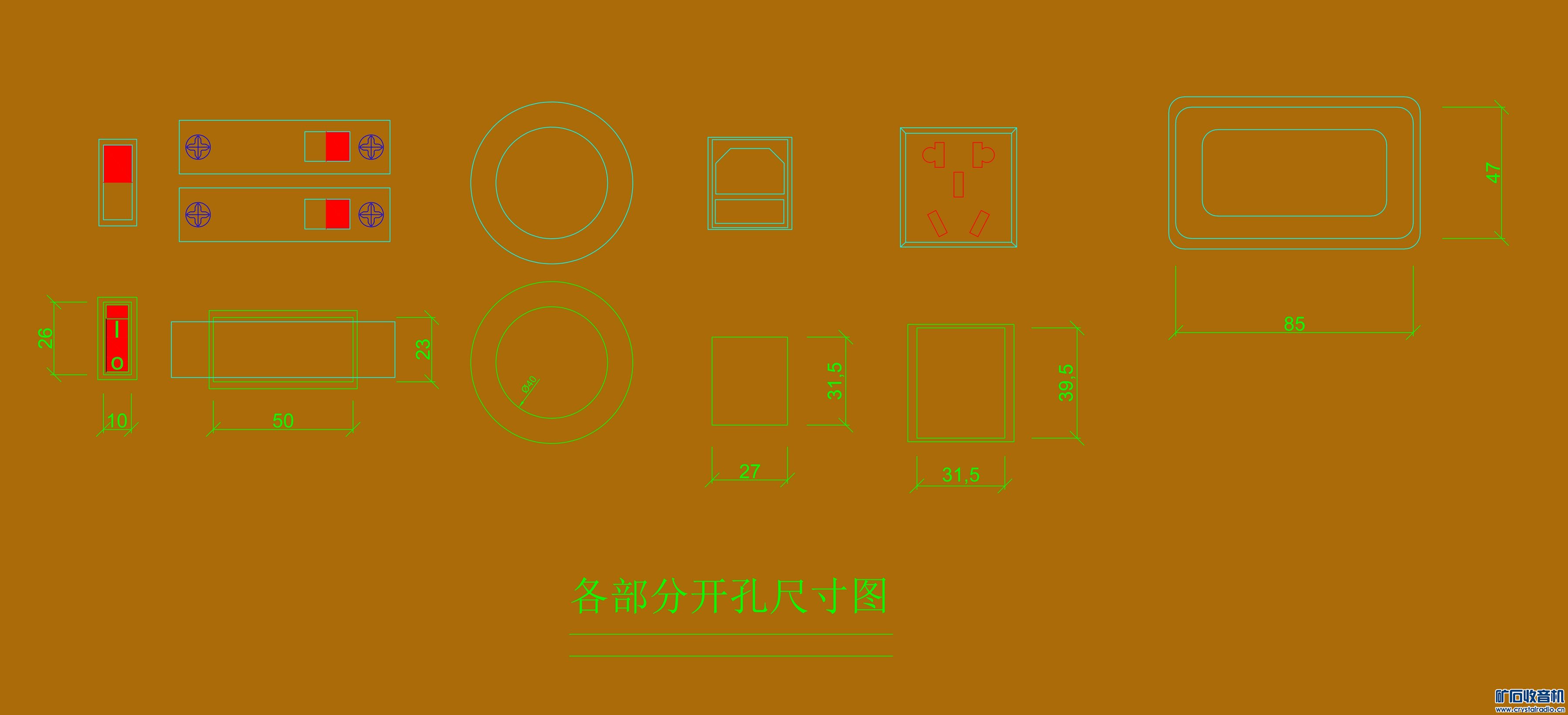

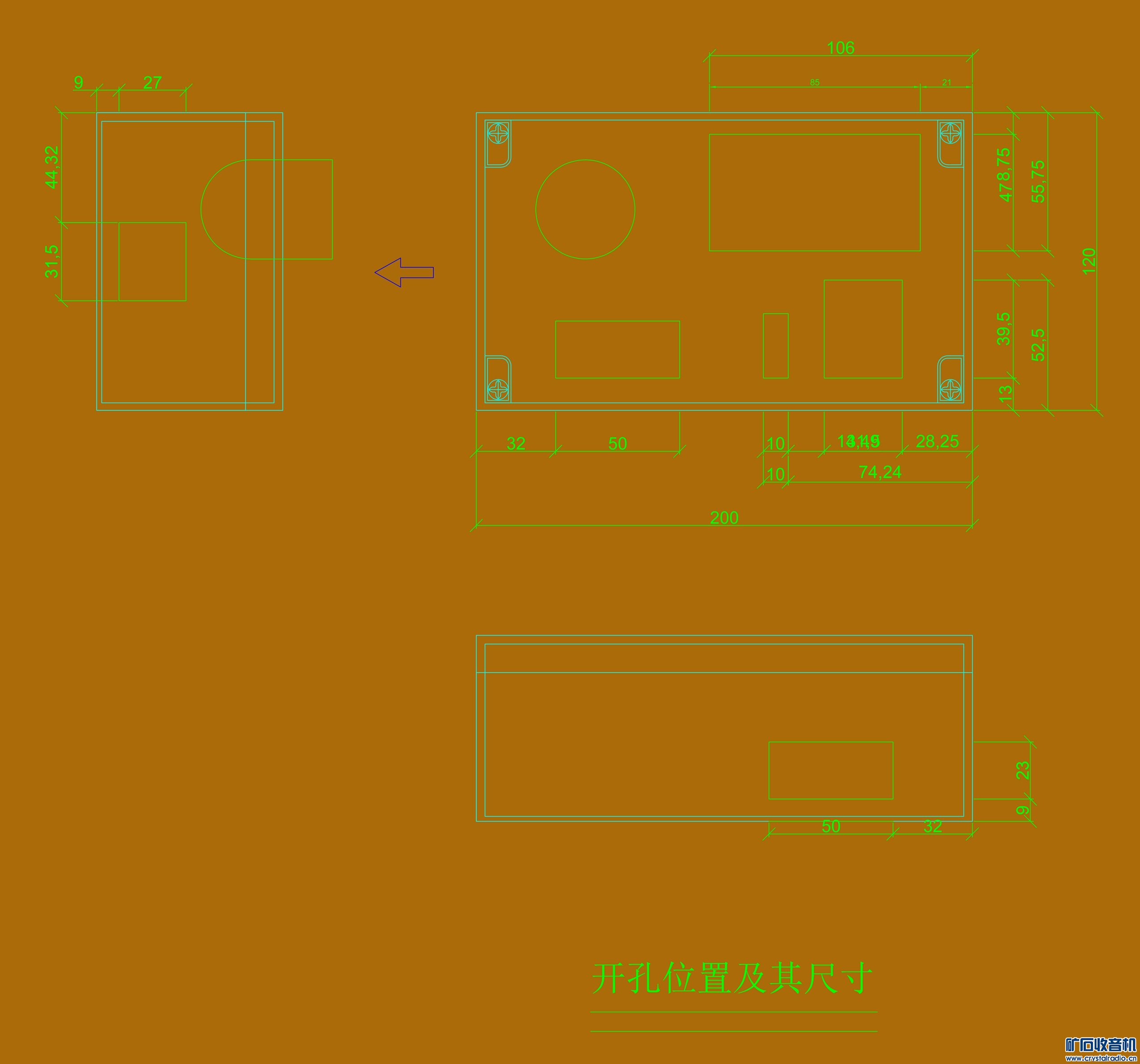

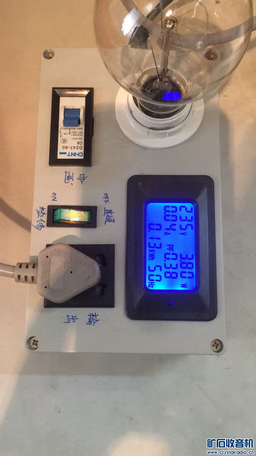

一般维修人员在检修故障电气之间,都会事先穿入一只白炽灯灯泡,通过观察灯泡亮灭情况,初步判断故障严重性。
开关电源检修保护仪的使用教程,网上很多,这里就不再叙述了。下面把楼主制作的相关图纸公布如下,共大家参考使用。
在补充说明一下:E27推荐陶瓷螺口,体积较小为宜。空开因根据实际情况选配,一般小功率开关电源多用4-6A的空开,大功率电器多用10-16A的空来,本楼主用的是6+10A并联组和,方便检修大小功率电器。KCD3船型开关为三脚带灯的,方便直通和检修为指示。
效果样式
效果样式

器件位置及开孔尺寸图
器件位置及开孔尺寸图
各器件大样图
各器件大样图

楼主的做安全了,不错
修大点的电源灯泡200W还是小了, 下次有空我再搞大
 楼主| 发表于 2020-7-26 19:50:30 | 显示全部楼层
sandan 发表于 2020-7-26 19:12
楼主的做安全了,不错
修大点的电源灯泡200W还是小了, 下次又空再搞大
灯泡可以自行更换的,一般修理电磁炉等大功率电器,用275W浴霸灯泡即可,途中是100W的灯泡。
检修几十瓦的小功率电器,用60W左右的灯泡就可以了。

最新版,增加了过流保护器,感兴趣的朋友可加QQ群或微信群交流。
