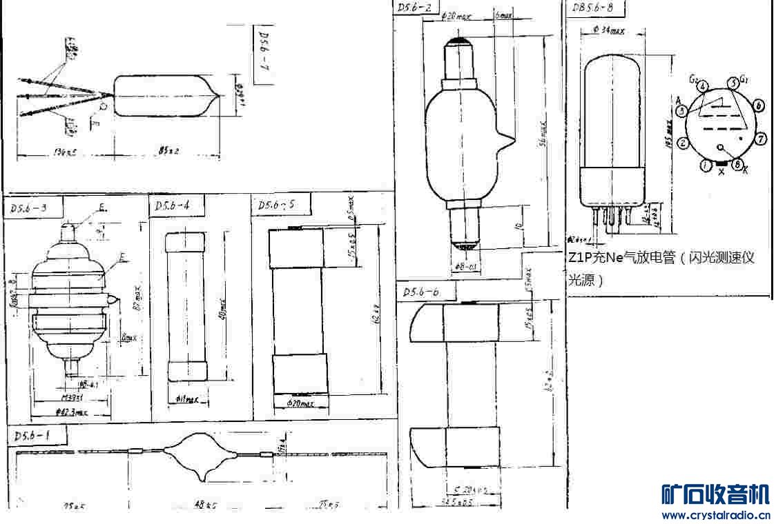

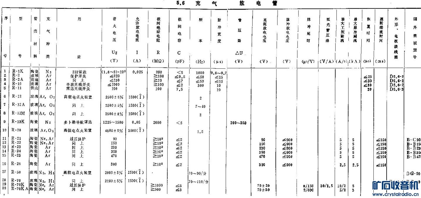

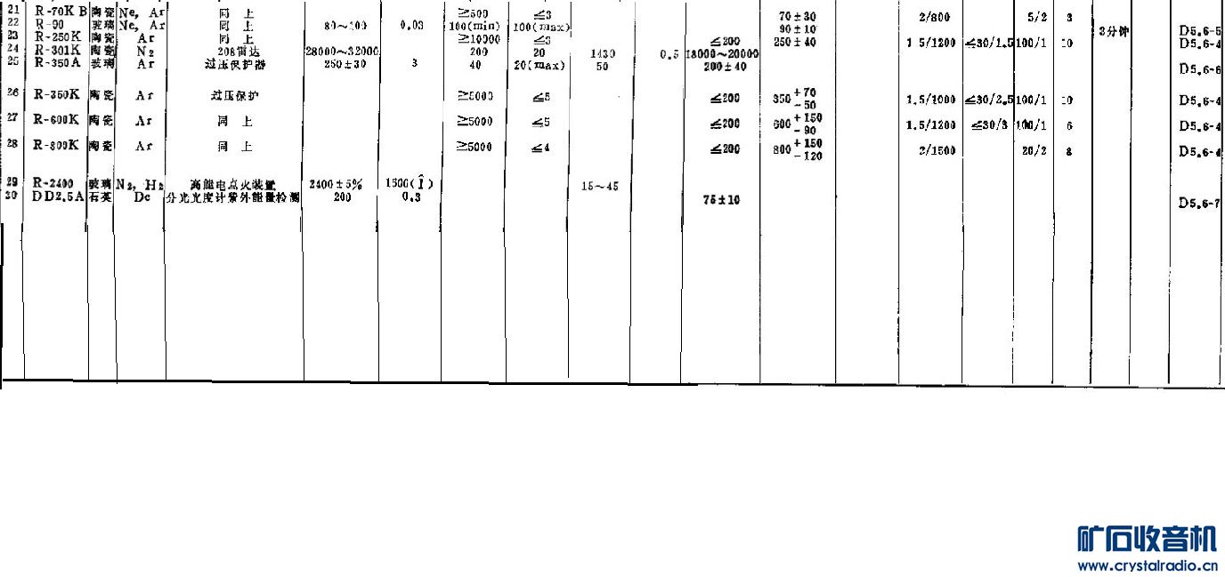

对放电管较生疏,就搜索了一些资料。先看看手册上的国产“充气放电管”(离子管之一种)。放电管不那么简单吧。
表1.jpg 表2.jpg 这是上面全部的放电管外形图(见表尾)
有三类放电管::陶瓷气体放电管GDT,玻璃气体放电管SPG,半导体放电管TSS。
这是比较全的放电管图片:百度图片:输入“玻璃气体放电管外形”

放那么多东西,只是让看看放电管不是简单的两个电极(有三个的)其电参数还是非常复制的,没有***V的这个参数。
