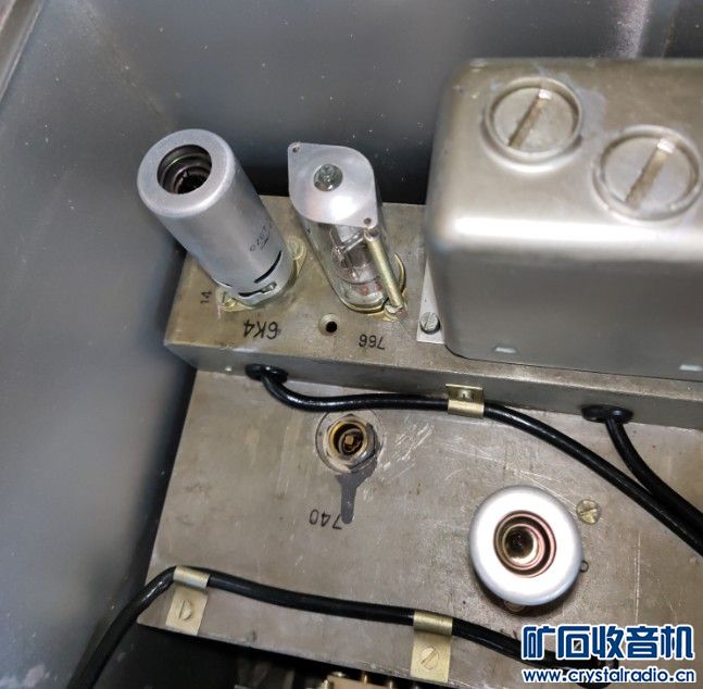

买了一台二手56型短波一级接收机,晶校单元中晶振丢失,不知道频率多少?有哪位知道请告知,谢谢!
 楼主| 发表于 2020-7-25 08:16:10 来自手机 | 显示全部楼层
电子管编号14旁边,晶振编号766。
 楼主| 发表于 2020-7-25 08:23:01 来自手机 | 显示全部楼层
图纸编号768,底盘喷码766。
发表于 2020-7-25 08:29:11 | 显示全部楼层
晶体旁边的数字像是标的“768”。768KHz?还是76.8KHz?
图太不清楚了。
 楼主| 发表于 2020-7-25 11:18:19 来自手机 | 显示全部楼层
不可能是768KHz是编号768,晶体校准一般情况都是在整数,如100KHz,1MHz等。晶体校准的作用是在收讯机中校准频率度盘用

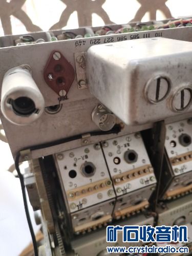

看看我的这个,收音正常的,数据不知道,你自己对型号。。。。

晶校单元中晶振250 干赫
 楼主| 发表于 2020-7-25 22:11:03 来自手机 | 显示全部楼层
谢谢各位提供的资料,非常感谢!玻璃管装的晶振是没有办法搞到了,准备用一般的250K晶振焊上4mm插脚代用。

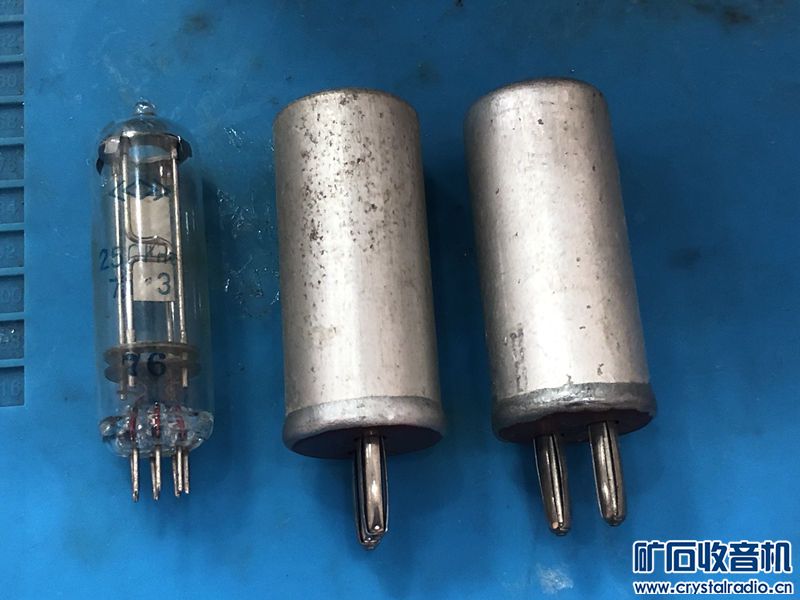

发表于 2020-7-25 22:24:53 | 显示全部楼层
我似乎有这个晶体,楼主需要我可以找找
 楼主| 发表于 2020-7-25 22:42:09 来自手机 | 显示全部楼层
spiral_wave 发表于 2020-7-25 22:24
我似乎有这个晶体,楼主需要我可以找找
如有更好哦,谢谢!
发表于 2020-7-25 23:54:34 | 显示全部楼层
sdWangyi 发表于 2020-7-25 22:42
如有更好哦,谢谢!
管脚和楼主的好像不太一样,和楼上另外一位坛友那个比较像。旁边两个金属壳子的似乎可以插在那个座子里,但是是615k的,也是56机上拆下来的。
