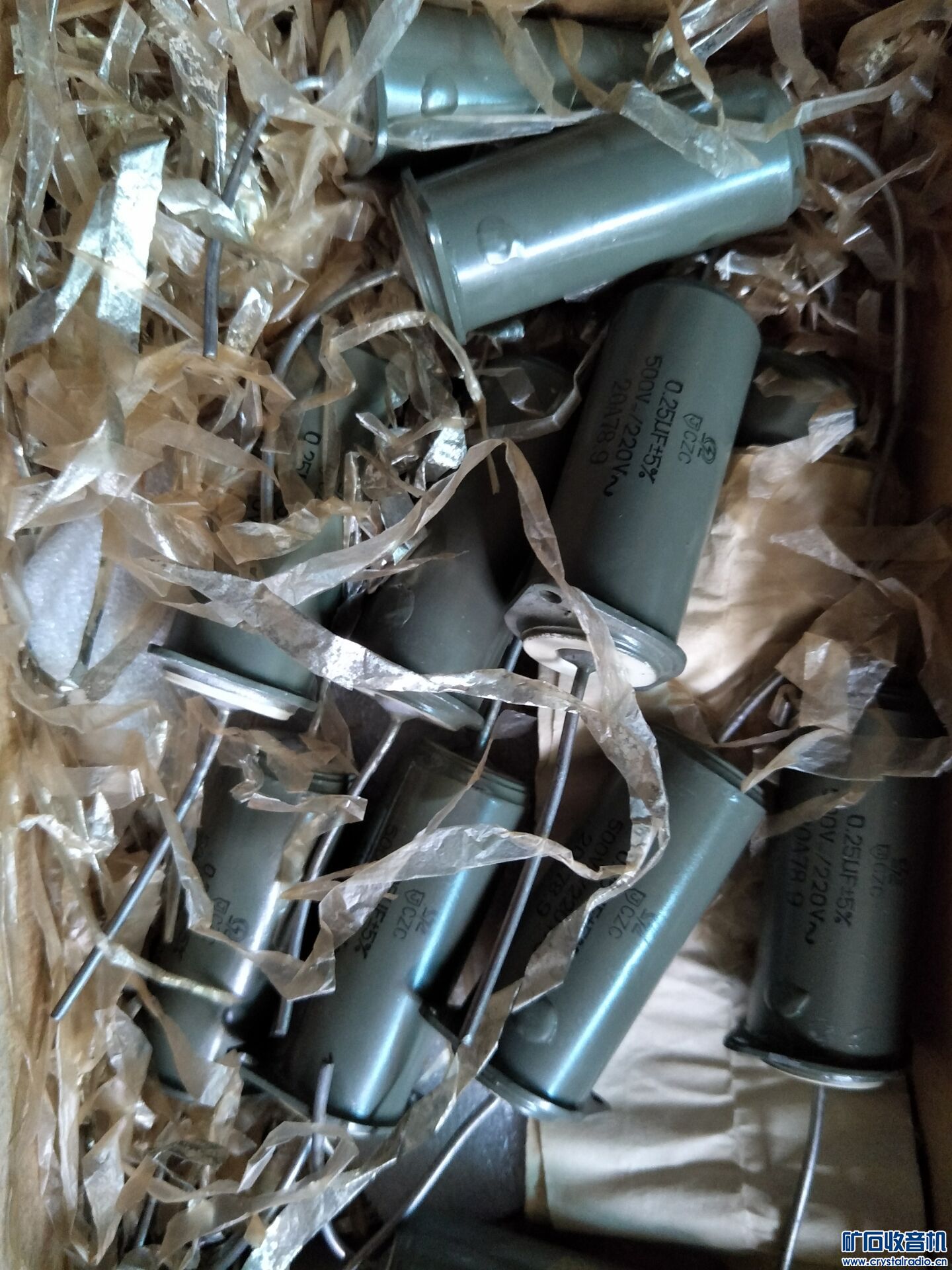

这个要看质量好不好  以前的电容大多数都比较好!~! 现在的电容就说不清楚了!
发表于 2020-7-31 18:49:02 | 显示全部楼层
这个油浸电容不错,出吗?
