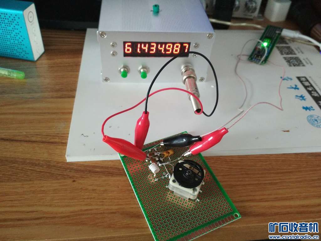

 楼主| 发表于 2020-7-25 07:09:04 | 显示全部楼层
这条线的带来的电容也会有1-2P吧?用万用表上的电容档测不出来,15P的电容那表是可以测出来的。但这个对振荡器的频率是有影响的。接上测量频率与弄个圈靠近测量的频率值是要低一些。
再看一下对比,接成一个圈来感应测频和直接接到振荡器发射极输出测量频率之差。振荡电路是典型的电容三点式,发射级电容和反馈电容都用的10PF。

发表于 2020-7-25 11:29:09 来自手机 | 显示全部楼层
翌阳 发表于 2020-7-25 07:09
这条线的带来的电容也会有1-2P吧?用万用表上的电容档测不出来,15P的电容那表是可以测出来的。但这个对 ...
我测调频本振高频都不用直接接触电路的,绕个线圈靠近电路就可以测量。

发表于 2021-2-3 20:54:35 来自手机 | 显示全部楼层
这个能靠近晶振感应测量频率的话,是不是可以避免探头接入电路对振荡频率的影响?
之前看过xjw老师专门diy的一个用于测量特定频率晶振的选频放大电路,还想着仿制一个。但是考虑那个选频方式没有通用性,就没动手。
 楼主| 发表于 2021-2-3 20:57:15 | 显示全部楼层
之前看过xjw老师专门diy ...
是的,就是直接接上测量也没有多大影响,直接1M电阻短引线接上,对被测电路影响相当小。但有一个问题,就是对干扰有点敏感,环境干扰小的时候很好用。

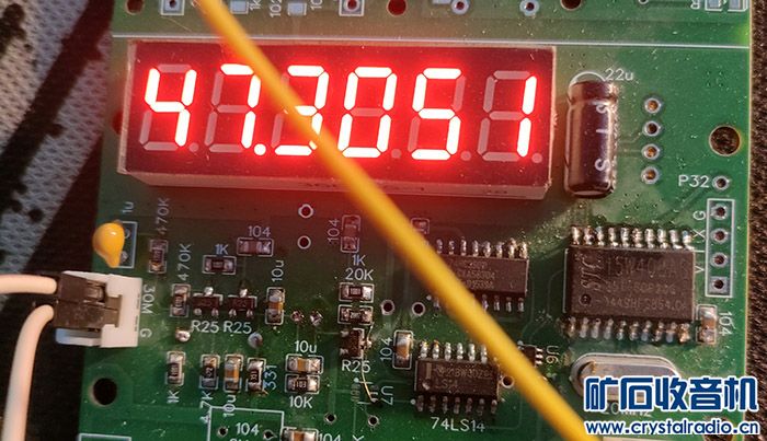

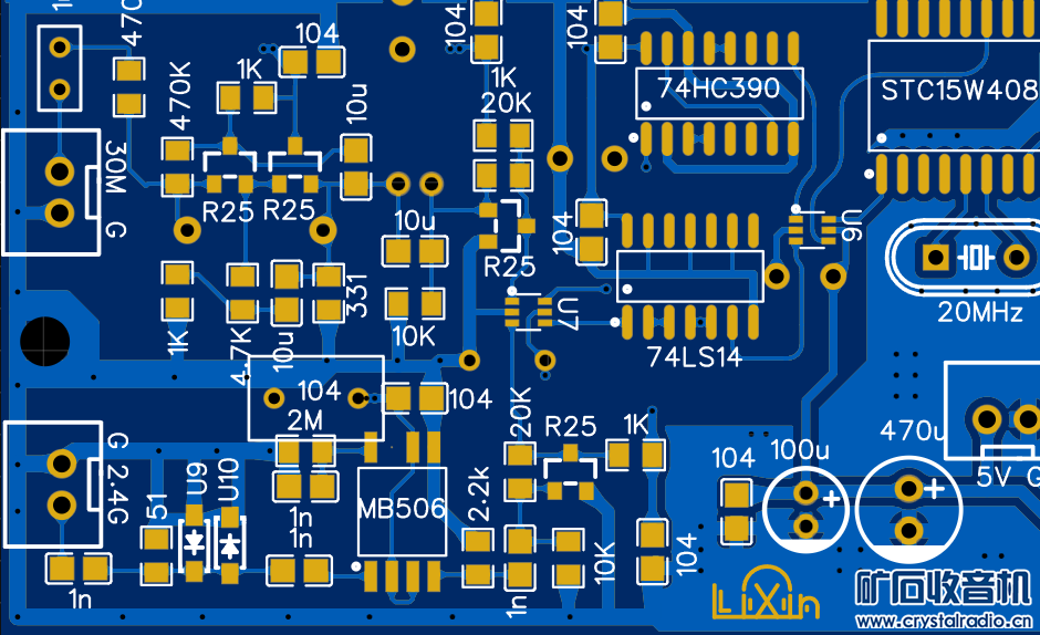

发表于 2025-3-23 21:02:45 | 显示全部楼层
我测试了楼主的电路,灵敏度够了,高频达不到100M,大概只有50M,而且还要去掉自举二极管高频增益会高点,
低频低于4000HZ,就不稳定了,
这是PBC图
这是焊接实物图
这是频率测试,只能达到这频率47MHZ
发表于 2025-4-8 17:48:16 | 显示全部楼层
示波器测量分析波形,前级两个R25组成的射随电路没问题,能提高输入阻抗,输出波形也正常,第三级R25放大电路问题最大,集电极波形畸形不说,还有寄生波形,低于4KHZ无法测量准确,能不能用非门组成的特殊放大电路来放大,
