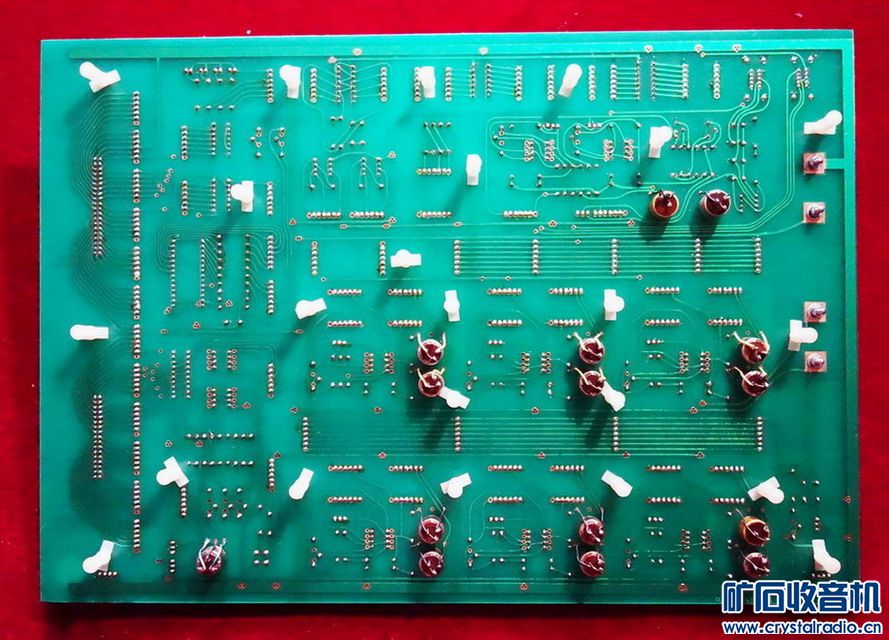

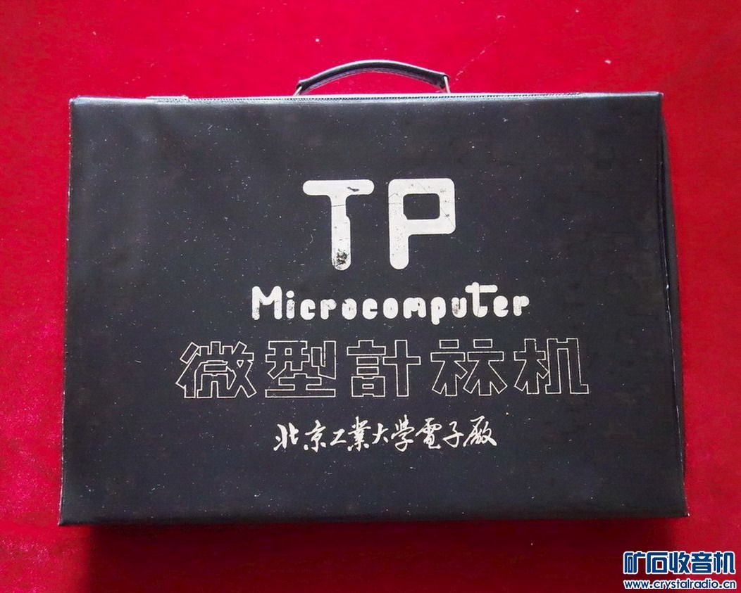

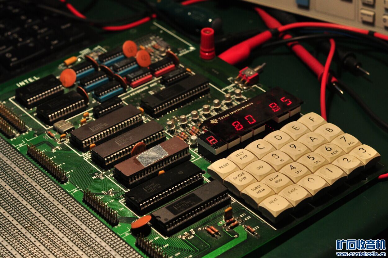

请教坛内大佬 这是台单板机吗?
发表于 2020-7-24 08:51:03 | 显示全部楼层 |阅读模式
  箱子上标 ?TP微型计算机
发表于 2020-7-24 09:06:52 | 显示全部楼层
单片机的扩展实验板
 楼主| 发表于 2020-7-24 08:53:26 | 显示全部楼层

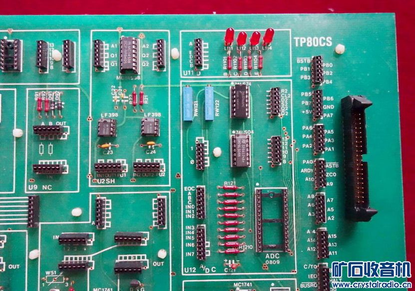

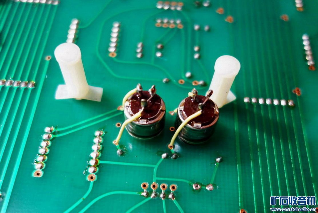

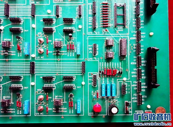

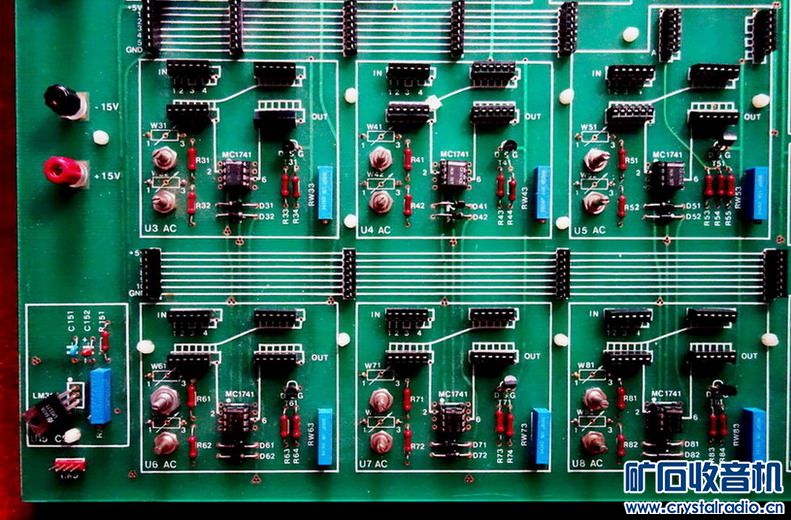

  细节

像我三十年前在大学做实验用的Z80的单板机。但好像没看见CPU。
当年的单板机还有一个4*4的键盘和一组数码管。

这个不是单板机,是单板机的扩展实验板,单板机的型号是TP801,是由z80\PIO\CTC,三个大规模集成电路和一些小规模的门电路构成的,EPROM是2716.RAM是8片2114。
外观见下图。
发表于 2020-7-24 09:59:26 | 显示全部楼层
像是TP-801的扩展板,上面是一些IO电路。
用于开发/学习的单板机是这样的:
发表于 2020-7-24 10:01:33 | 显示全部楼层
黑风 发表于 2020-7-24 09:58
这个不是单板机,是单板机的扩展实验板,单板机的型号是TP801,是由z80\PIO\CTC,三个大规模集成电路和一些 ...
真巧,我正在编辑的时候,您把我想说的东西一模一样的给发出来了。TP-801过去我们单位用的是北大仿制的,上面还带一个EPSON的微型针打
发表于 2020-7-24 10:28:40 | 显示全部楼层
Z80,外置rom,紫外线擦除
