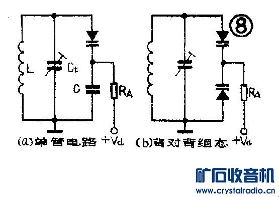

变容二极管在回路中的接入方式:
    由于变容管的Cj-VR特性呈现非线性,因而将它接入谐振回路时,回路的频率随电压的变化f-VR特性亦会呈现非线性。为了改善回路f-VR的非线性,我们应该了解变容二极管在回路中的接入方式对
回路的f—VR特性的影响。
    变容二极管在谐振回路中大致有三种接入方式:
(1)并联式接入,这种接入方式,回路的f—VR特性完全取决于变容管,因而非线性因素最大,一般不予采用。
(2)串联式部分接入,这种接入方式的回路电容为结电容Cj与固定电容C的串联值,因而使f-VR特性的非线性得到改善,被广泛采用。
(3)全电容接入,根据所加电压极性可有两种接法。由于两个变容管背靠背接入回路,因而使f-VR特性的非线性得到改善。这种接入方法,要求两管参数对称一致,但由于两管反向串接,使Q值下降,因而要选用高Q值管。如果回路电容量不够,亦可再并上一组变容管,这时四个管子的参数也要求对称一致。
一,电子调谐电路
    1.电路特点:在接收机高频调谐回路里,变容二极管取代了可变电容器,成为并联谐振电路的一个重要组成部分。常见的调谐电路如图。其中L为谐振回路电感线圈,Ct为补偿电容;C为隔直流
电容,对交流旁路;RA为串联电阻,防止与别的回路及调谐电源交连耦合。 在设计上我们可以将变容二极管看作一个可变电容器来进行计算。这里就不详述了。

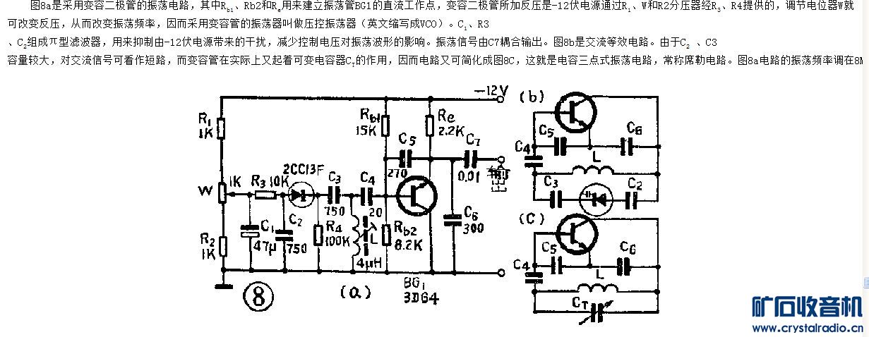

二,变容管振荡器

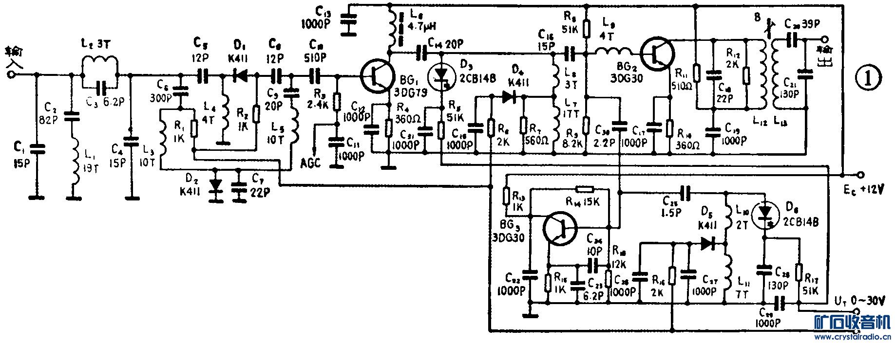

三,MF收音机电调谐高频头
四,电视机电头。
12V—6-12频道切换电压,30V调谐电压。
