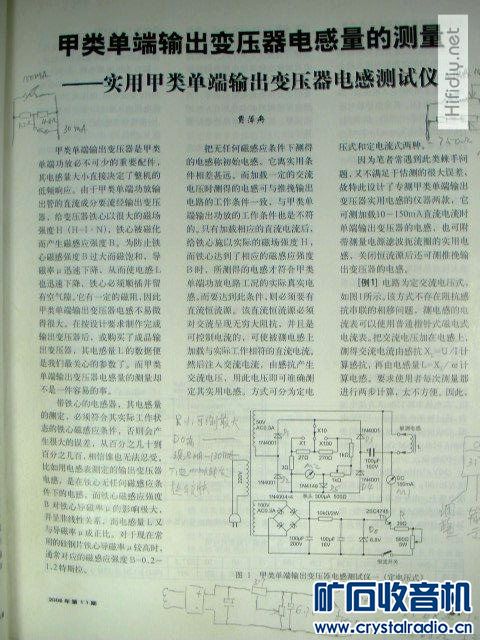

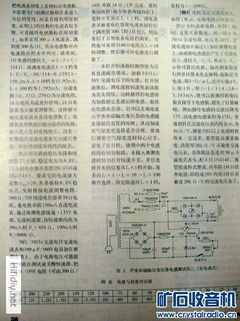

发表于 2020-7-22 17:25:32 | 显示全部楼层
发份资料给你:
javascript:;
javascript:;
在电脑上看很费劲,你可打印下来细细看。
