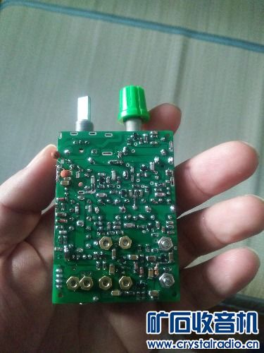

做了不少全分立元件调频机,这个最小,请大家鉴赏。现在的问题是:阳台上声大,屋子里打开开关后音量正常大,五秒内逐渐变小,不知道什么原因(耳机线作天线的设计)

发表于 2020-7-22 07:24:58 | 显示全部楼层
好精致啊,乍一看还以为讲机板子。并不知道是哪里的原因,但变化过程足够慢的话用万用表示波器高阻抗档位在震荡前放等关键点抓取电位波形试试看

发表于 2020-7-22 08:37:38 | 显示全部楼层
图太小了。看不清啊。弄个高清大图看看。
发表于 2020-7-22 09:10:16 | 显示全部楼层
真不错,那个小空气双联。哪里买的?
 楼主| 发表于 2020-7-22 09:48:26 来自手机 | 显示全部楼层
66718 发表于 2020-7-22 09:10
真不错,那个小空气双联。哪里买的?
我这个是拆机的,一种叫"电平振荡器"的仪器某种型号里有这种小双联,不过不好找

发表于 2020-7-22 17:03:38 来自手机 | 显示全部楼层
线路图请分享一下
 楼主| 发表于 2020-7-22 18:01:09 来自手机 | 显示全部楼层
sudywolf 发表于 2020-7-22 17:03
线路图请分享一下
就是八十年代中夏调频机电路,管子换成90系列管而已
发表于 2020-7-24 15:22:19 | 显示全部楼层
元件太密,极易相互感应,自激。
