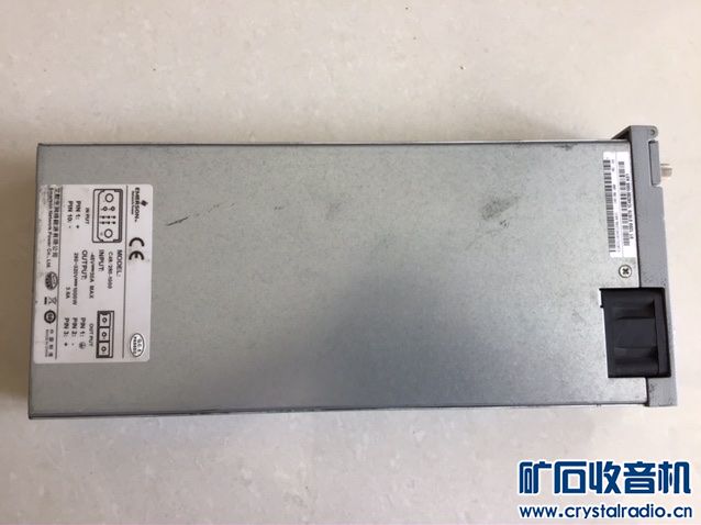

大家说说280v直流电3.6a的电流这个东西可以用来干啥

做个功放,乙电,不过这电压电流有点尴尬
发表于 2020-7-21 14:19:59 | 显示全部楼层
(一千瓦的直流电,280伏),大胆机的高压
发表于 2020-7-21 14:26:16 | 显示全部楼层
改可调电源撒

发表于 2020-7-21 16:16:43 | 显示全部楼层
改可调很好啊,角磨什么的就可以调速了,电流也可调的话修理开关电源就很不错了,一来隔离了,二来电压电流均可调测试开关电源工作窗口比较方便,免得放炮。
 楼主| 发表于 2020-7-21 16:31:46 | 显示全部楼层
吃猫的鱼 发表于 2020-7-21 16:16
改可调很好啊,角磨什么的就可以调速了,电流也可调的话修理开关电源就很不错了,一来隔离了,二来电压电流 ...
这个是48v输入,280v输出
发表于 2020-7-21 16:43:58 | 显示全部楼层
 楼主| 发表于 2020-7-21 17:25:07 | 显示全部楼层
我爱吸铁石 发表于 2020-7-21 16:43
配个H桥及控制板,可以做成48V升220V交流的逆变器了
能行吗?但是这个电流不算很大呀
发表于 2020-7-21 17:26:57 | 显示全部楼层
 楼主| 发表于 2020-7-21 17:42:16 | 显示全部楼层
我爱吸铁石 发表于 2020-7-21 17:26
是啊,顶多才1kW,小用用不错!
这个可以研究研究
发表于 2020-7-21 17:53:27 | 显示全部楼层
王占文 发表于 2020-7-21 16:31
这个是48v输入,280v输出
当逆变器用。
可以给所有输入为交流220V、用开关电源供电的设备用,比如说电视机、电脑、路由器、LED灯等等。
总之设备是开关电源的就能用,不用再劳神改成交流。
 楼主| 发表于 2020-7-21 17:59:57 | 显示全部楼层
bg1trk 发表于 2020-7-21 17:53
当逆变器用。
可以给所有输入为交流220V、用开关电源供电的设备用,比如说电视机、电脑、路由器、LE ...
那些用电器基本都是交流先变直流正弦在变直流,直接用直流可以呀,那这个就相当于一个隔离电源呗
