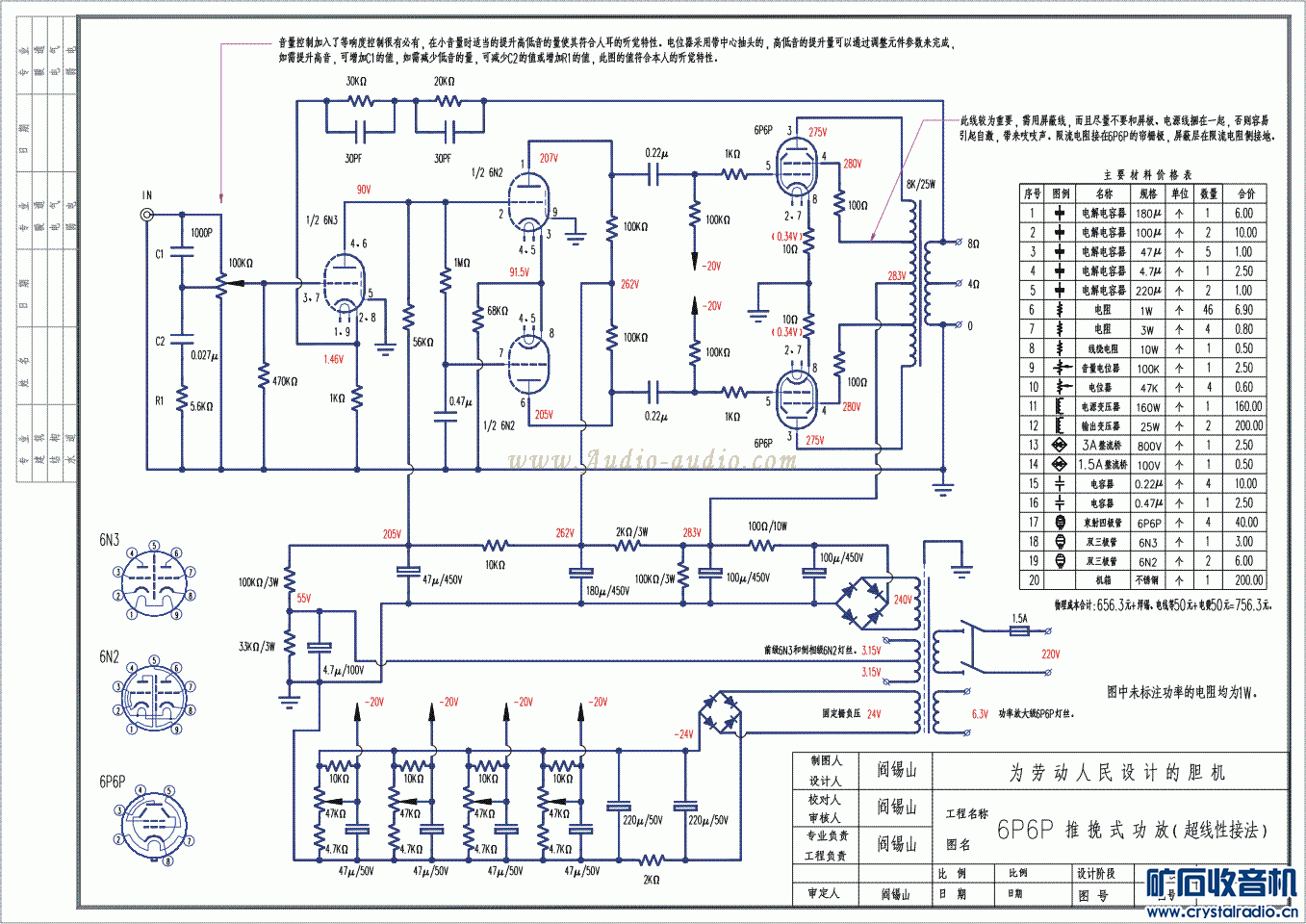

最近想装一台(阎锡山老师)的6v6推挽,有几个不明白地地方向老师们请教。图中6v6可以用6p1替换吗?手里有66片,网上搜了个8k牛的数据,初级3100,次级95.我用初级0.16,次级0.49,4+3绕法,层层垫纸,请老师们看看可以吗?

超线性接法不建议使用6P1
 楼主| 发表于 2020-7-20 18:22:35 | 显示全部楼层
请问火星老师照图施工,我那个牛的参数行吗
发表于 2020-7-20 20:25:17 | 显示全部楼层
66片太小了。不好绕。
 楼主| 发表于 2020-7-20 21:22:52 | 显示全部楼层
海版麻烦给个76片8k输出牛的参数吧,小弟万分感谢
