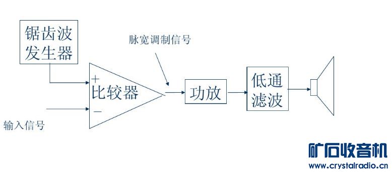

关于D类放大器。它不是用超声波或高频调制,用的是脉冲锯齿波,输出端不用变压器是晶体管电路具有的特征。

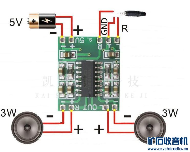

这是实例
超微型数字功放板2*3W D类 PAM8403功放板 高效2.5~5V 可USB供电。

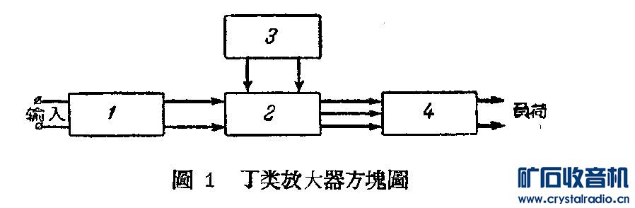

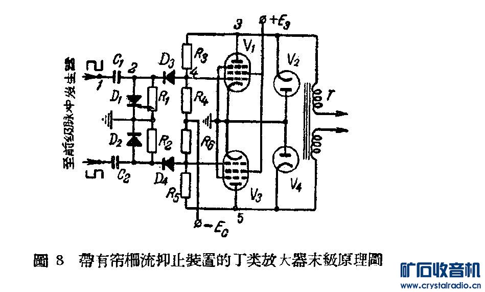

        再看看50年代初刊登的电子管D类放大器,(其实不是现在所说D类是58年出现的)是需要输出变压器的,只有现在的晶体管集成电路输出不用变压器。
        图示,把要放大的低频信号先输入普通音频电压放大器1,经放大后在变换器2中将由对称脉冲发生器3送来的两个对称脉冲加以宽度调制。调制后的脉冲送入末级放大级4,在放大级4中,一方面将调宽脉冲放大,另方面又将它重新变成音频信号输出。正因为末级输入是脉冲信号,故它的屏流导角很小,可获得很高的效率。
