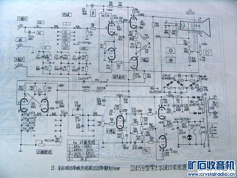

且不说推动摆幅多少是否可以很好的驱动GM70管子,就GM70栅压+119V?左派管子强行工作在右派?

1740159ymrr99z9h1z9r3z.jpg 电子管示波器电路

不要异想天开了!三极管阴极电等于屏极电流,你那个阴极供电电路 电流肯定不够!别的就不提了,多看点书吧!!javascript:;

回楼上 300b可以直藕。805 也可以直藕。 国外很早已经做出来了产品了。叫摇头丸吉他放大器。火星的srpp直藕805 也挺牛的。。不过用的是双电源。如果要探讨 还是请教一下wooty老师吧。。
发表于 2020-7-22 11:05:59 | 显示全部楼层
当然 大电流 必须是感藕  但也有例外。
发表于 2020-7-22 14:57:03 | 显示全部楼层
阴极跟随器直交的阴极电感方式适合于想采用三极管或多极管的三极管接法,同时又希望能得到较大功率输出的
