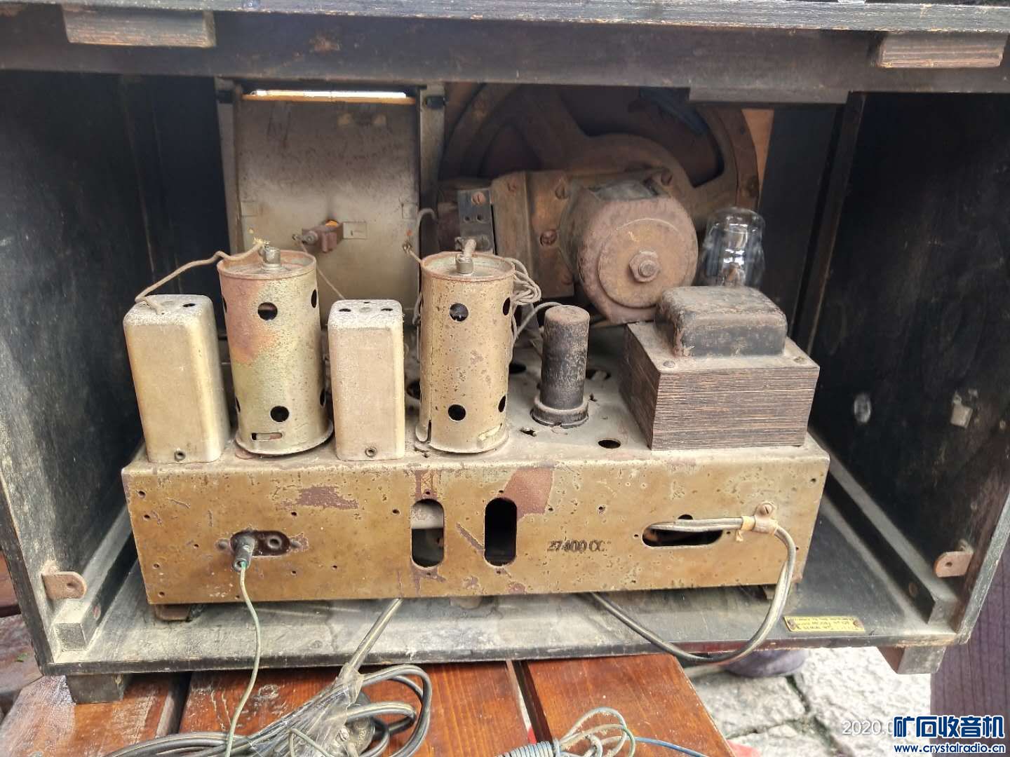

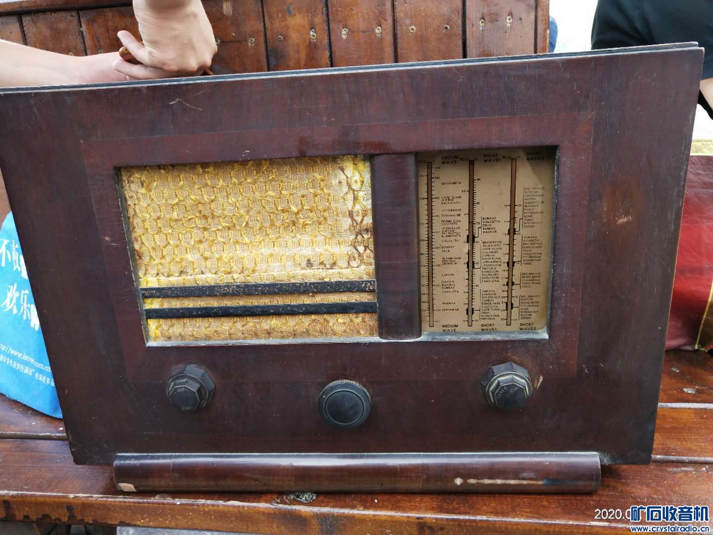

见到一台美国老电子管收音机,不知道啥牌子?喇叭有修补,无后盖,通电管亮,收不到台,不知道能否修复了?
发表于 2020-7-20 17:51:02 | 显示全部楼层

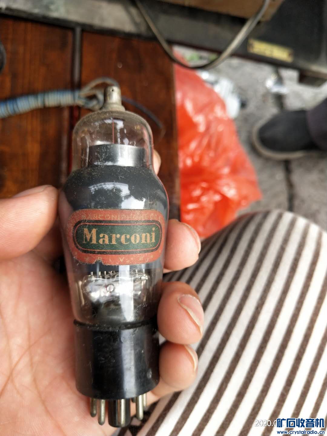

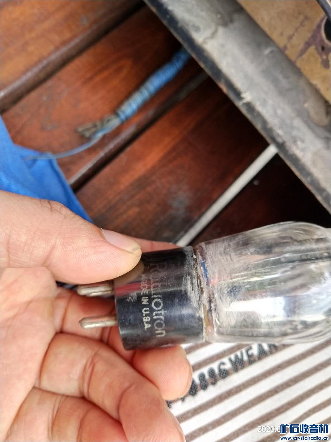

楼主不必感慨,这机最主要的整流管和功放管都已换成美国的。如是原配,整流管应该是U50,功放应该是KT63。
发表于 2020-7-20 08:52:48 | 显示全部楼层
这里面就两个美国管,看样子是后换的
机器是欧洲大陆风格。
发表于 2020-7-20 09:02:10 | 显示全部楼层
有可能是美国真尼嗞
发表于 2020-7-20 09:10:00 来自手机 | 显示全部楼层
应该可以修好,不过要换一些现代元件。

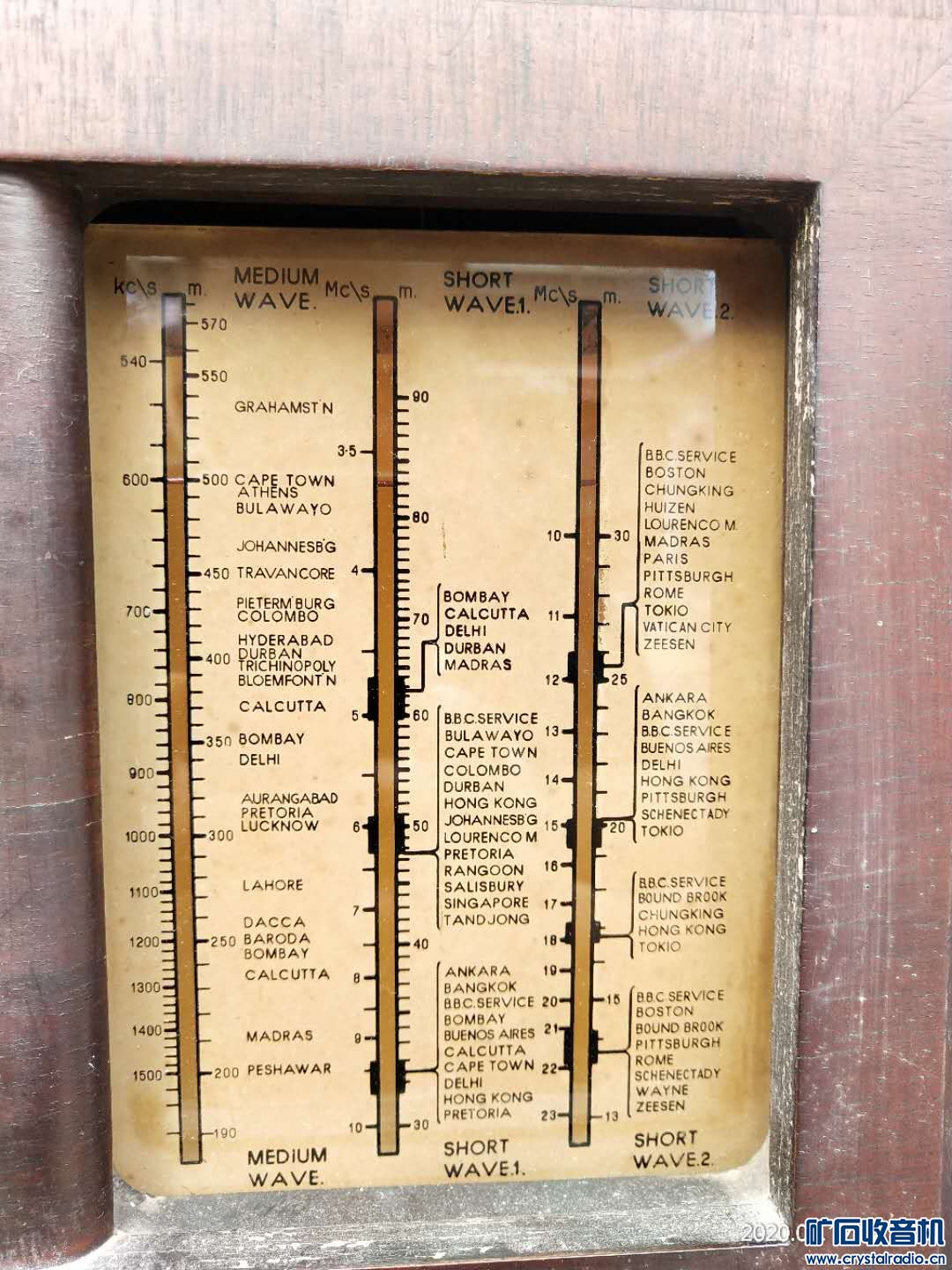

马可尼(MARCONI)825型,30年代末——40年代初。
