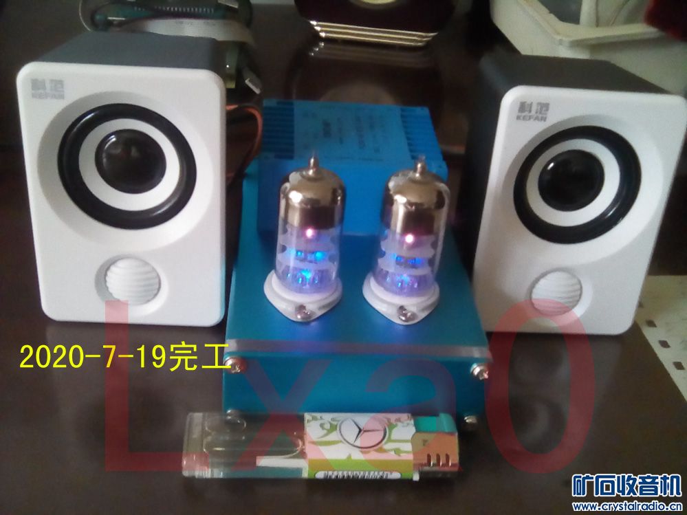

在家闲的大把时间,
第二次试验组装了一台用
6J9-J的微型单端胆机。

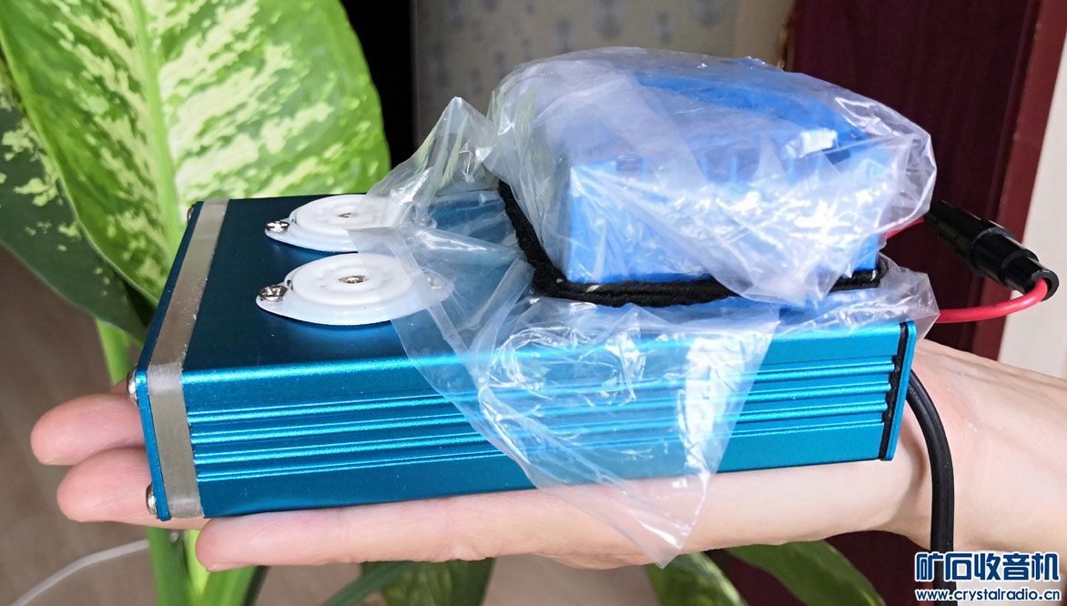

发表于 2020-7-19 15:22:54 | 显示全部楼层
用塑料袋包裹着的是输出变压器吗?为什么要包起来?
这个胆机的功率是多少?

 楼主| 发表于 2020-7-19 23:19:36 | 显示全部楼层
这个胆机的功率是多少?
包起来的是电牛,
为了在完工前不要有破损。
这个小机器最大可以输出1.2W,
电源消耗约10瓦。
 楼主| 发表于 2020-7-19 23:21:49 | 显示全部楼层
电牛副边2组:
1。120V0.05A
2。6V1.2A。
用在这里只多不少。
 楼主| 发表于 2020-7-19 23:22:59 | 显示全部楼层
小音箱是网购的。
加邮费一共20元。
声音还是不错的。
