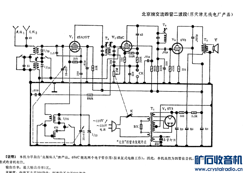

发表于 2020-7-19 11:37:04 | 显示全部楼层 |阅读模式
通电前,先拔掉所有电子管,测量变压器,检查开关,电源线,底板。无异常后,通电,测变压器各脚电压,认为正常后,关掉电源,插好各个电子管,再开机后,喇叭有强烈沙沙声音,转动可变电容,沙沙声有变化,也有安静区,收不到电台。转动电位器,声音可以均匀变化。
初步判断,应该是高频自激,自激成因较复杂,多由不良耦合引起。经仔细检查 各个焊点没有焊接的痕迹,排除人为故障。
首先,缩小故障范围,以利查找。先拔掉变频管6A7P,再开机,转动可变电容很安静,好,自激确定在变频级。首先断开200P通往栅极的云母电容,使之停振,结果故障依旧,应该是管子本身自激或外围元件不当连接,但是,管子是新换的,我不做怀疑,最终发现,是第8脚和第5脚,那个拉线电容短路了。剪断电容,立刻正常。
图中,第8脚和第5脚那个连线
图中,第8脚和第5脚那个连线
发表于 2020-7-19 20:04:05 | 显示全部楼层
fzh547611 发表于 2020-7-19 19:21
白版贴了两张小北京电路图很有必要,变频管5脚与8脚之间的中和电容,上面的图只标了数字1.5, ...
图一来自《电子管收音机电子管录音机电路大全》一书,这本书里几乎所有电路都没有标注电子管管脚号,对初学者使用非常不便,图二来自《无线电》杂志1956年第二期原厂的产品介绍,可惜没有标元件序号,因此把两个图一并发上来。小北京收音机原型是苏联的《莫斯科人》,该机中、短波线圈串联,统调时需要先调短波,再调中波。
回复 支持 2 反对 0

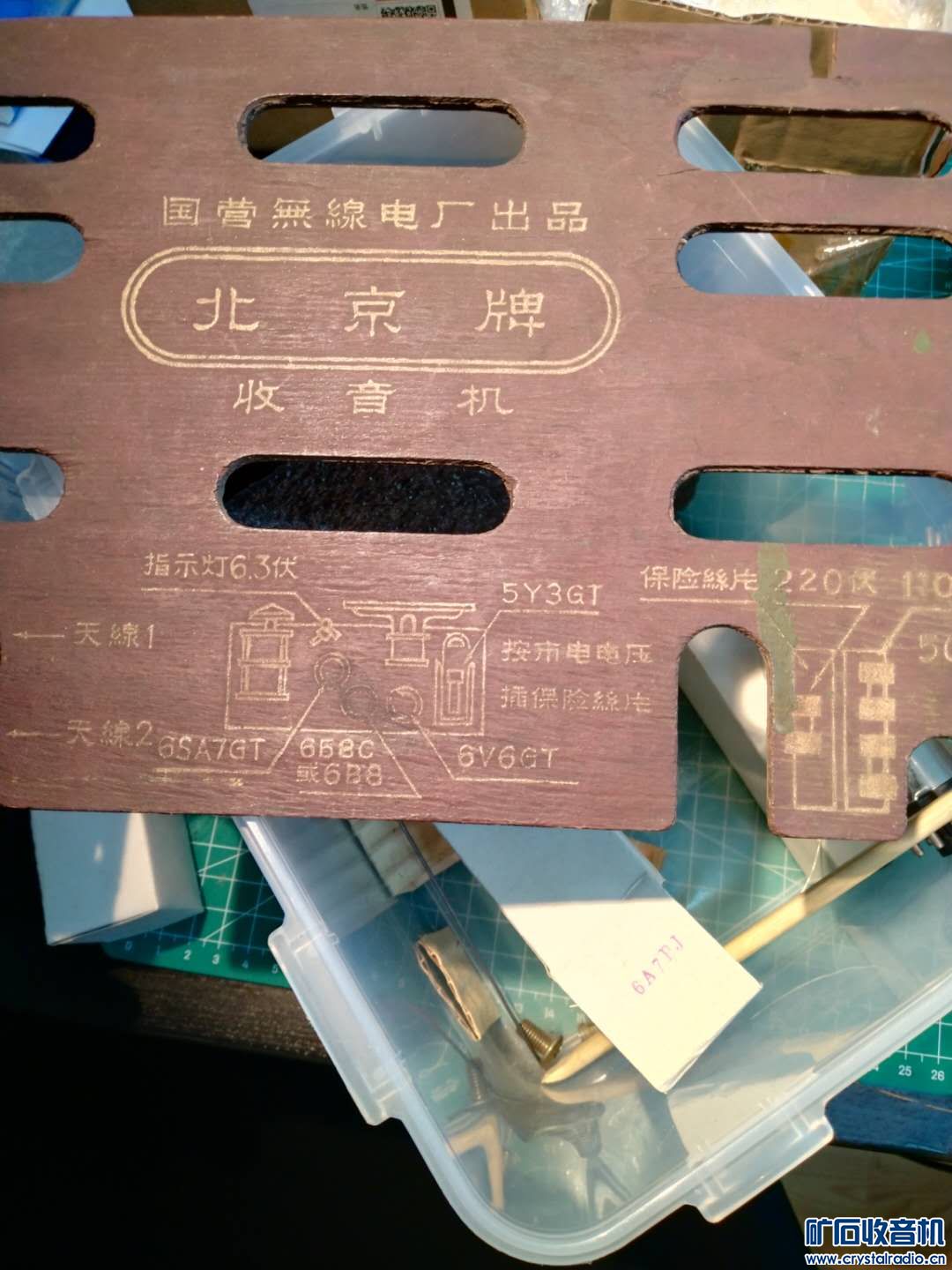

 楼主| 发表于 2020-7-19 11:41:34 | 显示全部楼层
这是后面板
发表于 2020-7-19 11:54:19 | 显示全部楼层
北京牌收音机电路,6SA7GT电子管5、8脚之间的绕线电容(C22)为中和电容,容量很小:

发表于 2020-7-19 13:38:21 | 显示全部楼层
这机器工艺不咋地乱遭遭的,你说的拉线电容短路是指它的焊脚和别的碰一块了吧。。。

 楼主| 发表于 2020-7-19 16:15:16 | 显示全部楼层
谢谢白版主!您的图太清楚了,我找的图太小,零件号,看不清。
那个拉线电容,上面有一层焊锡,用表测量,是通的,可能被前面修理的老师焊过。
我想,两个栅极之间,不该直接连接,所以,我果断剪开。
接好天线,中波收到很多台,转动可变,没有尖叫声。至此,我没再动其它地方,原样交给机主,毕竟70多年的机器了。
