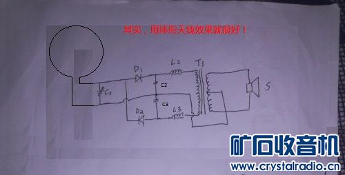

发表于 2020-7-22 21:52:02 | 显示全部楼层
lengxinyu 发表于 2020-7-22 21:26
超微晶电感量很大的,至于分布电容大不大我就不知道了
我用超微晶磁环绕线,只用了几圈就已经达 ...

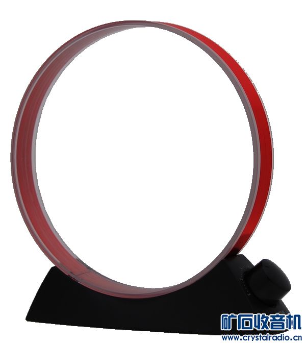

发表于 2020-7-22 21:58:22 | 显示全部楼层
中波可用“德生中波天线”成品!
发表于 2020-7-22 22:11:38 | 显示全部楼层
这是我制作矿石收音机的亲身经历和体会!
2AP9倍压检波矿石收音机
http://www.crystalradio.cn/forum ... 3&fromuid=21751
(出处: 矿石收音机论坛)
 楼主| 发表于 2020-7-22 23:55:41 | 显示全部楼层
老胆LAODAN 发表于 2020-7-22 21:58
中波可用“德生中波天线”成品!
德生天线改的中波矿机淘宝上有卖的啊,做出来确实好看,我是想有超微晶磁环绕线做调谐线圈的,超微晶绕出的线圈体积很小很轻,我可以把它做到盒子里,那样做出来的体积跟短波矿机大小差不多,方便携带,我准备拿到单位仓库玩,仓库院子里有架设的废线路可以做天线,德胜天线改矿机体积太大,太显眼了啊,就不不知道超微晶磁环绕出来的线圈做中波矿石收音机频率上能不能完美支持
