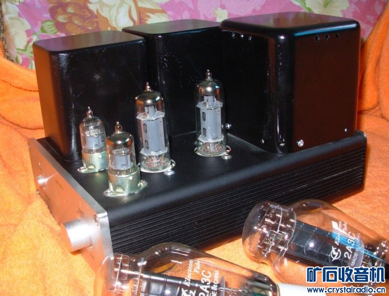

6p6p来了!小机机,有些迷人哦

做的不错,欣赏ing

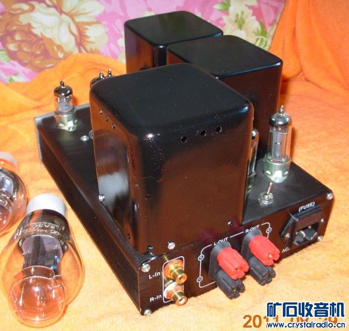

这机机已转让给广西烧友了,反馈使用信息不错.......有一种成就感,又接着折腾下个计划
上点图片怀念一下!
发表于 2011-11-7 21:46:12 | 显示全部楼层
机箱漂亮啊
发表于 2011-11-7 22:54:21 | 显示全部楼层
呜,挺好看。

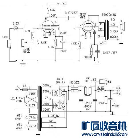

发表于 2011-11-20 19:24:57 | 显示全部楼层
6J1改成了三极管接法, 电路图的接法6J1在这里的声线就趋向于6N1了, 如果6J1是标准接法推6P1那就把四极管和五级管的特点全收了 不过增益很大,当然噪音也自然增加   不错 机箱很精美
