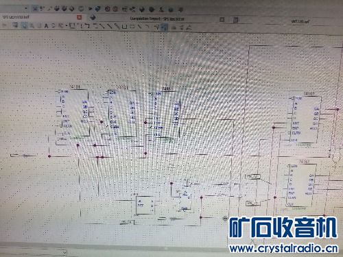

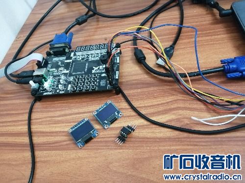

用FPGA原理图研究液晶屏几天,终于有点成绩了,和单片机驱动有很大区别!使用数字电路实现,感觉非常有意思!
发表于 2020-7-16 23:44:39 | 显示全部楼层
上电出现杂点,说明没有清屏操作,没有对显示RAM数据清零
 楼主| 发表于 2020-7-16 23:48:11 来自手机 | 显示全部楼层
不错,是没有清屏造成的,控制电路还没有完善!

 楼主| 发表于 2020-7-17 08:51:38 来自手机 | 显示全部楼层
wz8198 发表于 2020-7-17 07:34
VHDL?值得推广普及下
用的是原理图输入,不是代码!

发表于 2020-7-17 09:47:23 | 显示全部楼层
lz方向都歪了,这个用单片机就可以,没必要上FPGA, 把简单问题复杂化
FPGA应该用在高速低延时的电路上,而不是去替代单片机
 楼主| 发表于 2020-7-17 10:01:50 来自手机 | 显示全部楼层
FPGA应该用在高速低延时的电路上, ...
只是想模拟SPI、I2C、UART等协议,用单片机总是难以理解,用数字电路却看的清清楚楚!

发表于 2020-7-17 11:04:32 | 显示全部楼层
这些接口用的都烂大街了,普及的再不能普及,还不能理解? 单片机提供现成的偏偏不用,有这么夸张吗
好比明明几句C语言能搞定的事,非要用一堆汇编实现,哎,我才不能理解
 楼主| 发表于 2020-7-17 12:20:20 来自手机 | 显示全部楼层
iffi123 发表于 2020-7-17 11:04
这些接口用的都烂大街了,普及的再不能普及,还不能理解? 单片机提供现成的偏偏不用,有这么夸张吗  ...
我比较喜欢研究基础的东西,而且代码的理解有些差,主要还是别人用C语言写的协议看的模模糊糊的,不能全部理解
