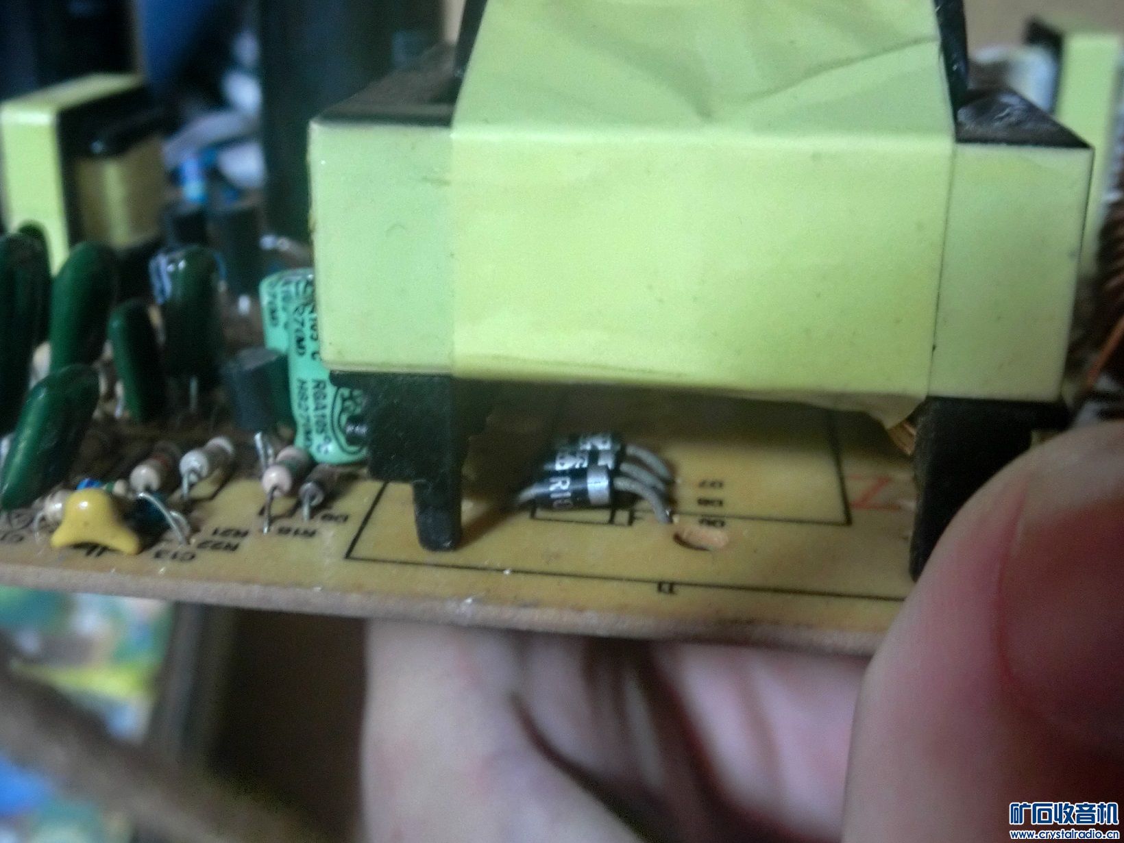

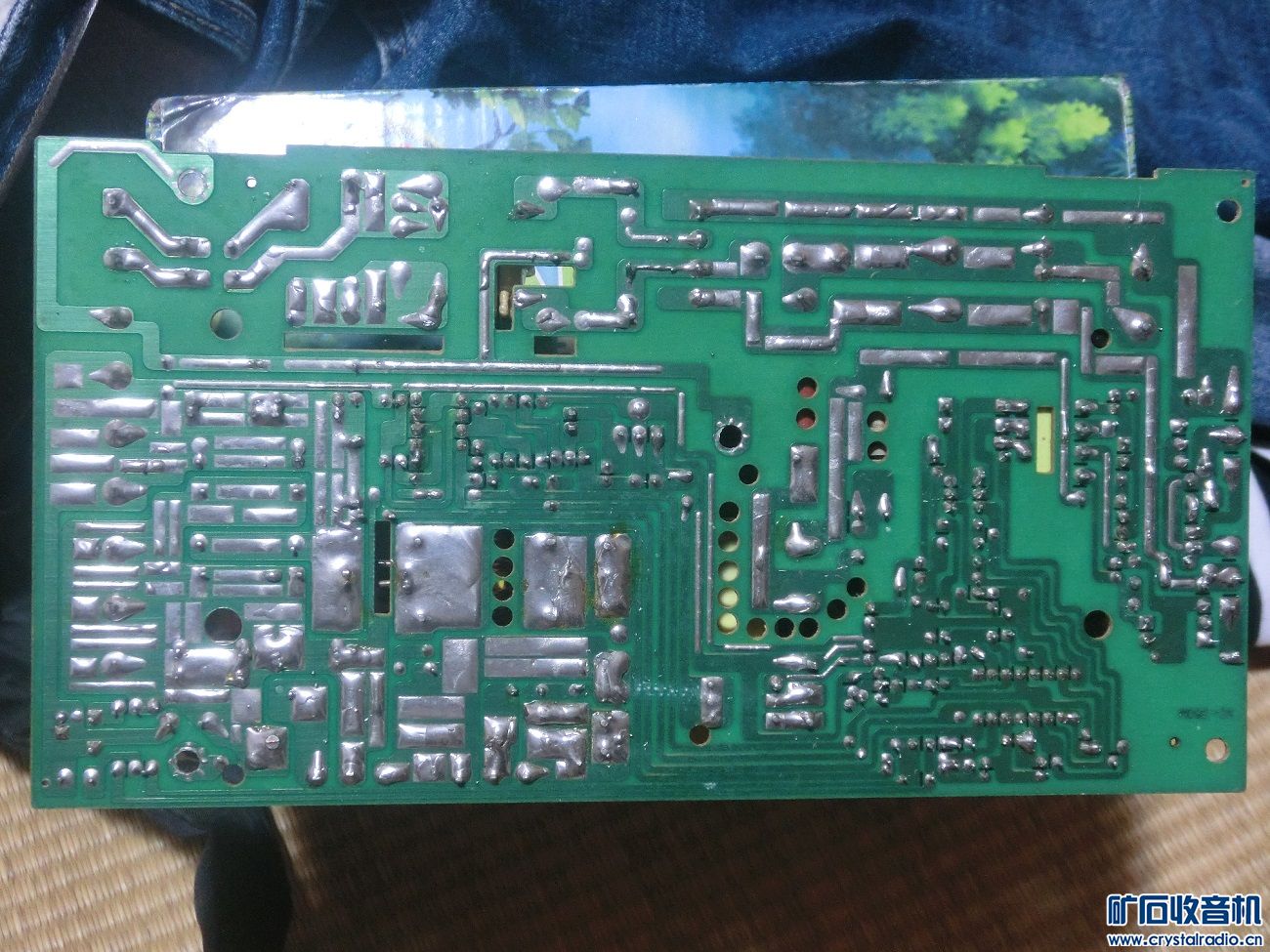

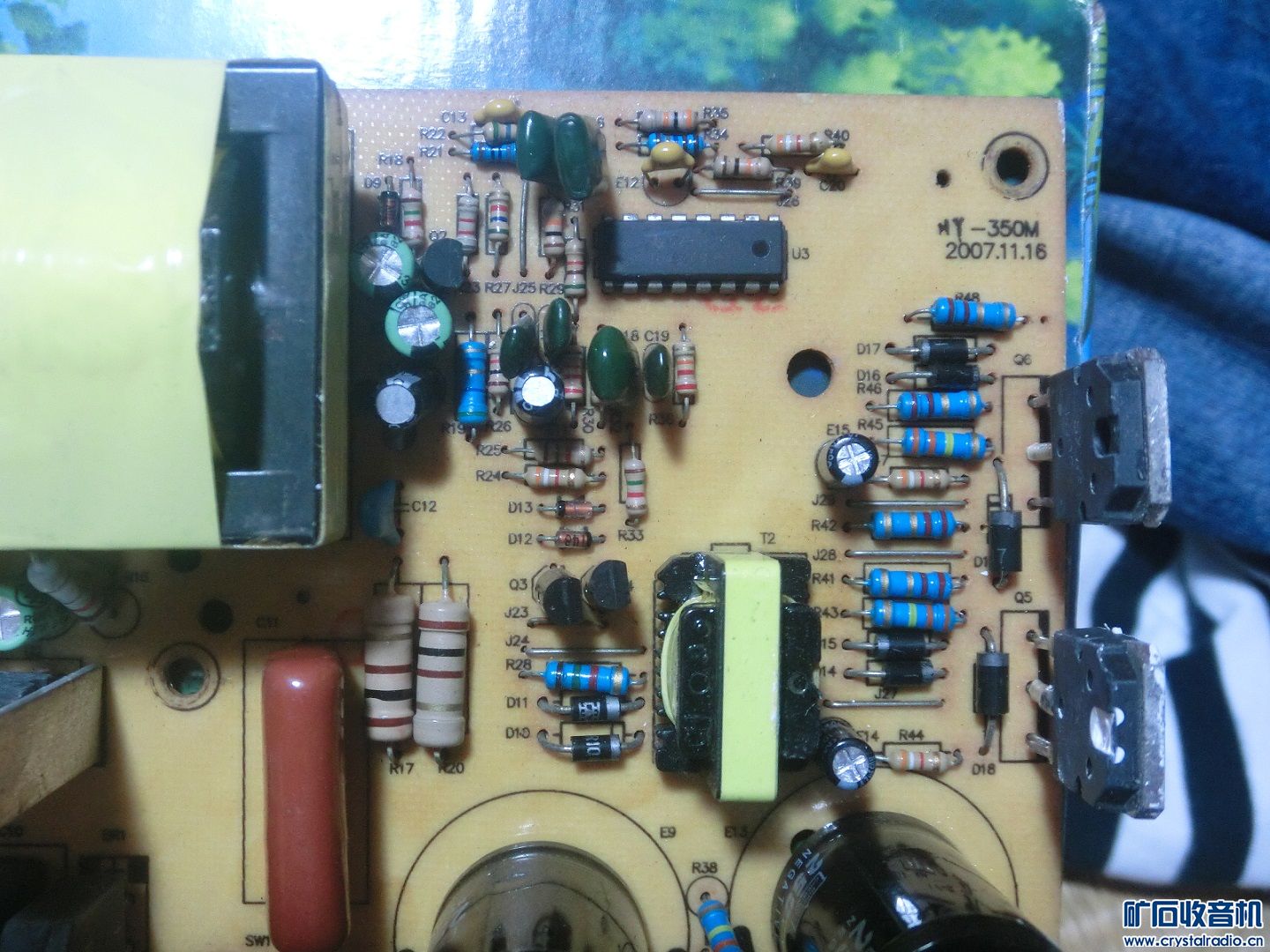

从垃圾仓库里翻出的明纬350-24的开关电源,想改可调,开盖后发现设计和教程的不通,怀疑山寨货,不过通电工作,也可以微调电压,用的也是494芯片,问问各位大哥能不能改可调电源,怎么改,不需要高压,35v就可以了。 CIMG9754.JPG CIMG9750.JPG CIMG9748.JPG smallCIMG9742.jpg

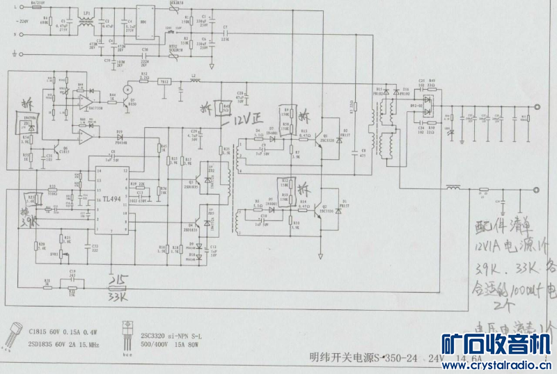

这个可以改,标准的TL494,修改教程很多的。
原理图看看

只要是494的就可以改,电压改变不大可以不用改变压器,简单的更改输出电压很简单,麻烦的是环路自激不好解决,尤其是山寨电源,稳定性本来就是差。
发表于 2020-7-20 22:24:45 | 显示全部楼层
很多山寨比原装明纬都要强,原装明纬那是老货,老化严重

只调到35V,直接吧电位器串联的电阻减掉一半,就可以了,直接用原来的电位器就可以了。

可以改的,就是按上面那个图就可以了
