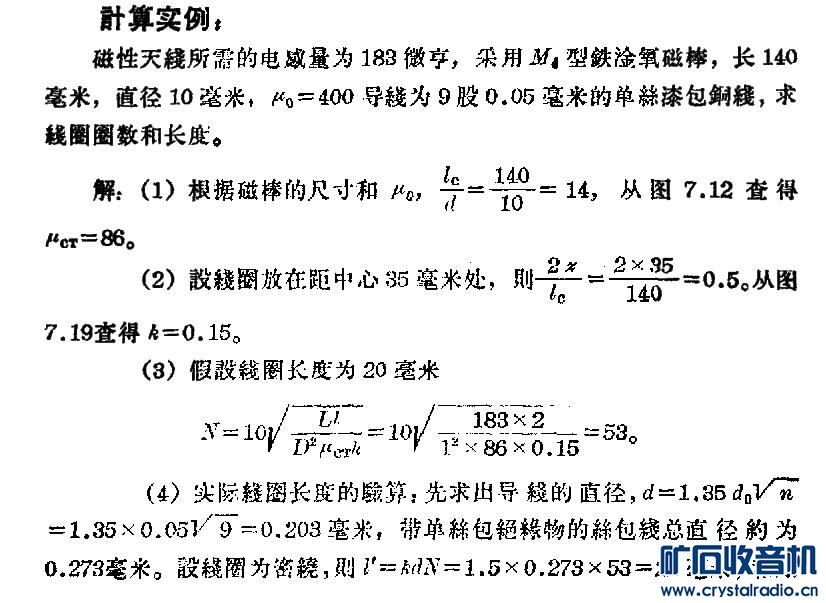

发表于 2020-7-16 21:39:10 | 显示全部楼层
再给个参考。包括上面都是用于电子管收音机配365P空连。
例:线圈所需的电感力180微亨,已知采用国产Man4铁淦氧磁棒,长度为0.14米,直径的0.01米,线圈放在距中心30毫米处,线圈之长度为0.022米。
    查得μTOP=400
      当ld=14时 μct=86
      当2xl=0.43时  k=0.155
   代入公式(3)
    n=180×0.022/0.4π·π(0.005)2·0.155整个开方=56
    公式中没有考虑进去线圈直径与磁棒直径,以及线圈长度与磁棒长度的关系,因此准确性受一定的限制。

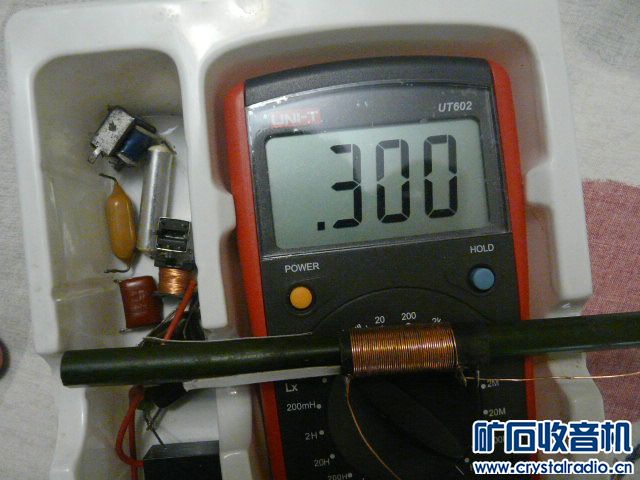

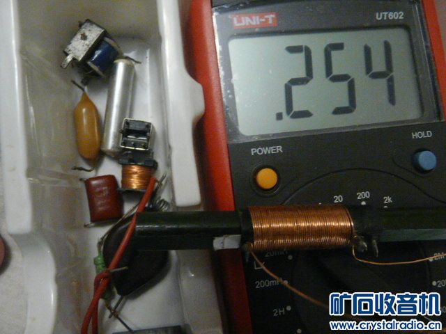

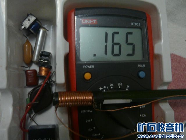

发表于 2020-7-17 10:52:10 | 显示全部楼层
算命先生 发表于 2020-7-17 10:37
我这个是台进口机器
电容跟国内的不太一样
但是我估计圈数不会差太多
下面是本人改造电子管收音机中波线圈时,配合365P可变电容的中波磁性天线线圈实测值(磁棒为10X180mm),供参考:
1、在磁棒一端:
2、调整位置到所需电感:
3、线圈位置在磁棒中心,电感最大:
