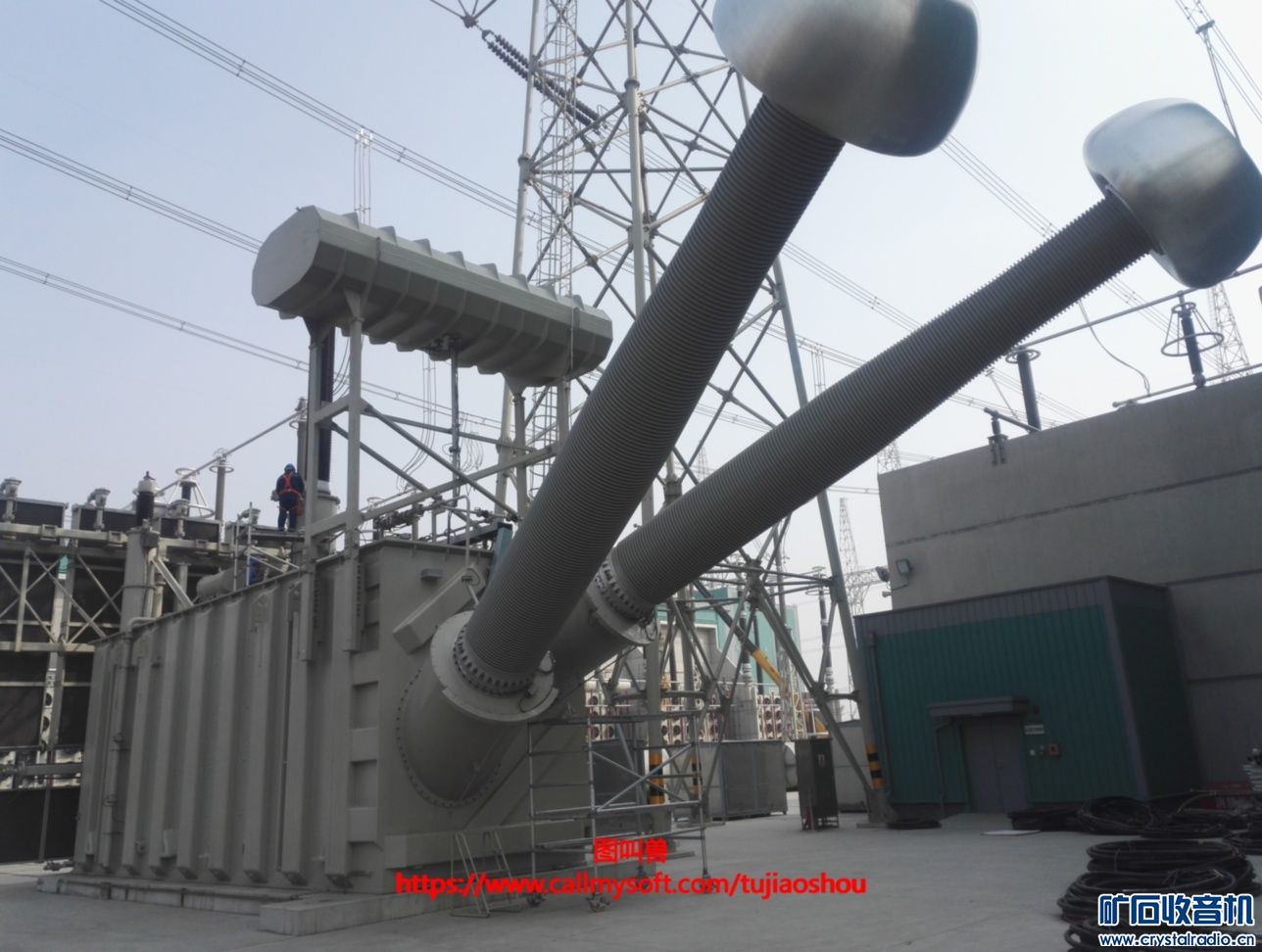

这是100kv换流变的高压套管

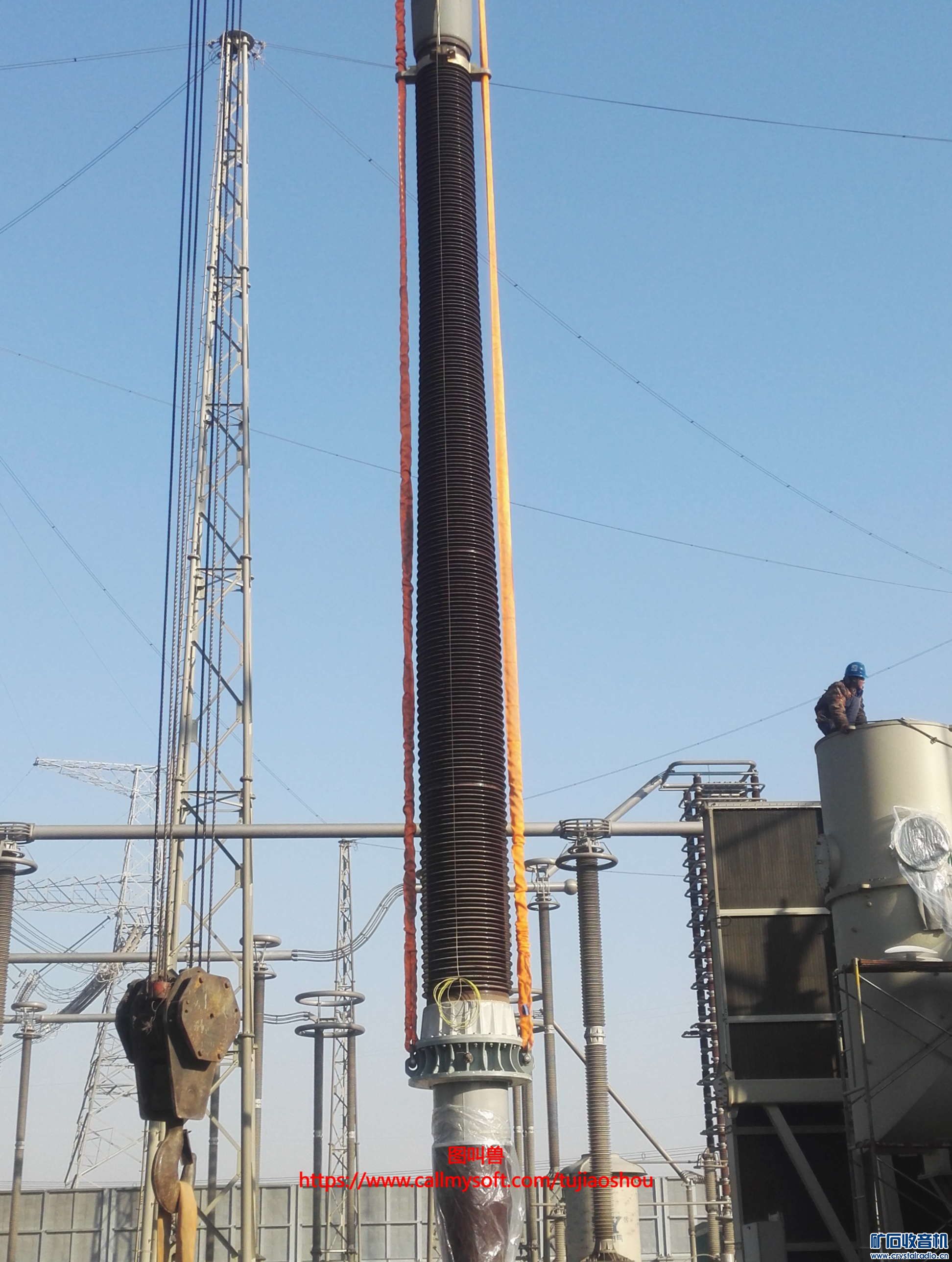

±800kv换流变,460MVA

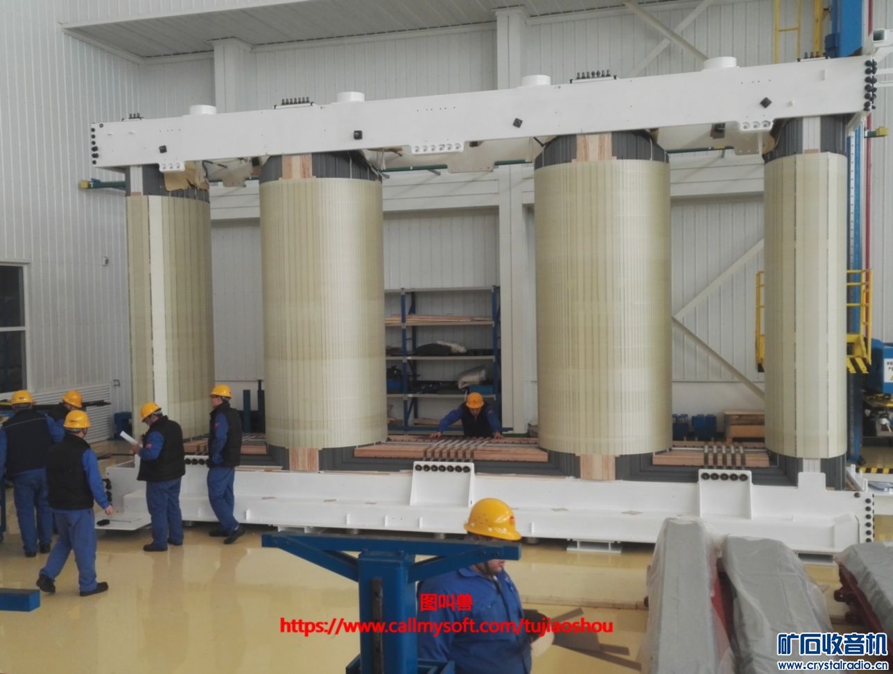

换流变铁芯
