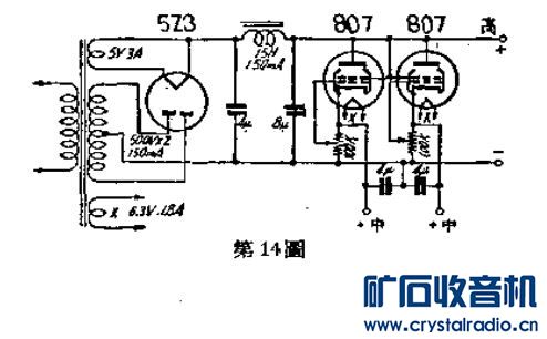

发表于 2020-7-16 21:55:15 | 显示全部楼层
原始胆电路
wy.JPG 可参考。

发表于 2020-7-16 22:34:50 | 显示全部楼层
再给两个图其实都一样,有两路输出可调中压。就是没加稳压。

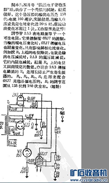

发表于 2020-7-17 12:53:51 来自手机 | 显示全部楼层
这有什么好显摆的。互联网已经把获取知识的门槛降到最低了。。http://bbs.hifidiy.net/forum.php?mobile=no&mod=viewthread&tid=1271957调节范伟嫌太大,改变取样电阻值,用精密多圈电位器
发表于 2020-7-17 13:09:05 来自手机 | 显示全部楼层
直接搜索 5款电子管稳压电源线路及测试
发表于 2020-7-17 13:10:07 来自手机 | 显示全部楼层
楼主这个要求根本没有现成电路。只能用类似电路改制
