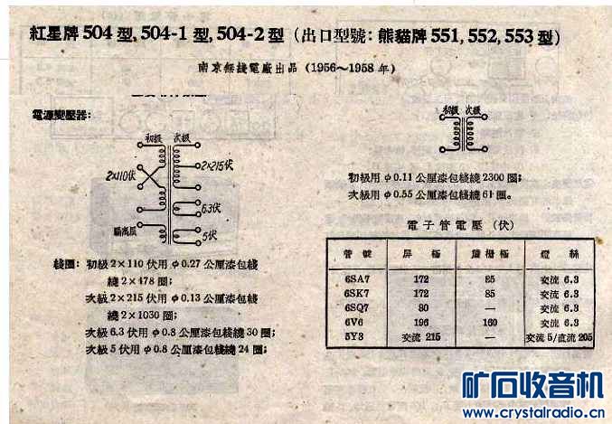

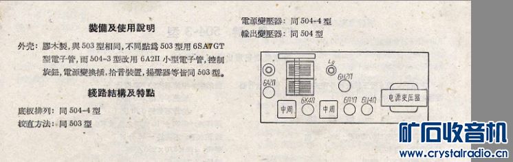

哪位老师给说下红星504-3各级电子管屏压,栅压,阴极电压正常范围是多少?多谢了
发表于 2020-7-15 20:56:48 | 显示全部楼层

红星504-3好像和这个不太一样啊
发表于 2020-7-16 10:14:29 | 显示全部楼层
红星504-3收音机整流管为6Z4,内阻比5Y3低一些,屏极电压略高而已。
发表于 2020-7-16 11:00:27 | 显示全部楼层
早期电子管收音机B+电压普遍较低在210V左右。
