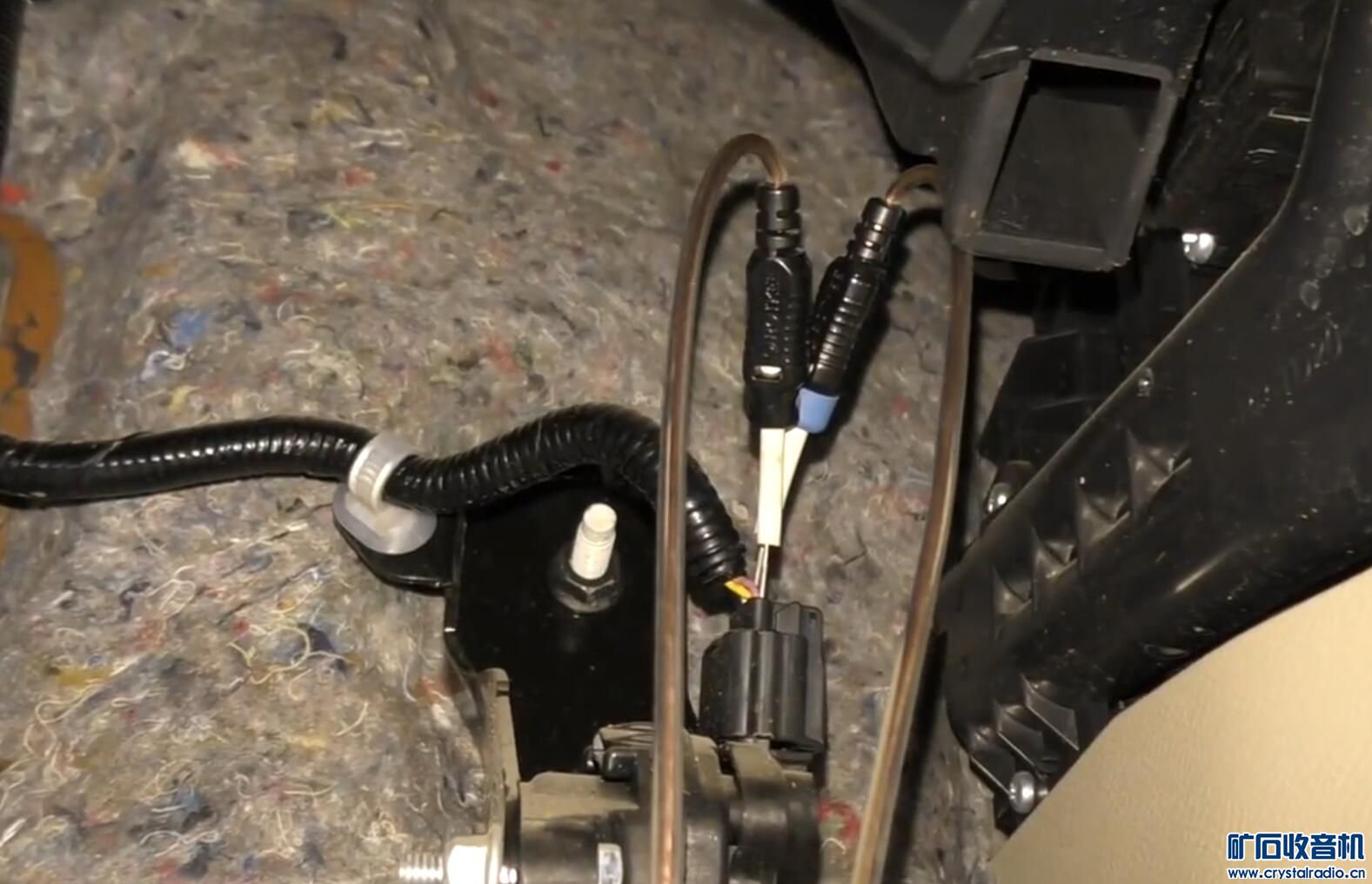

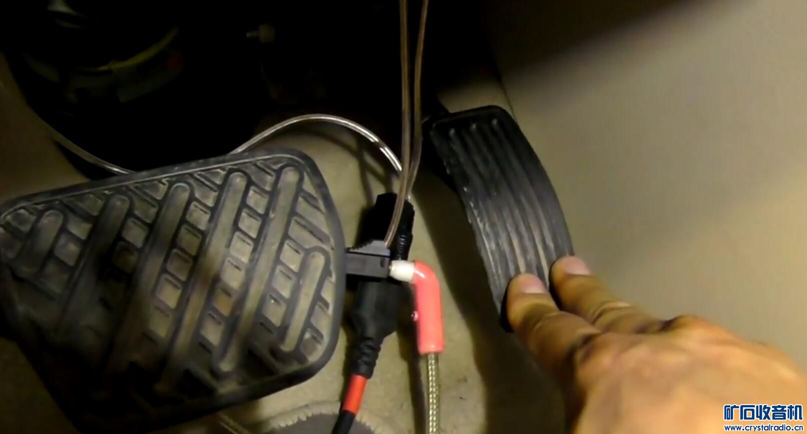

连接一根BNC转香蕉头线到示波器的通道一上。连接一个黑色鳄鱼夹到测试线的黑色接头(负极)上,并将它连接到适当的接地点上。在正极上连接上一根刺针,刺入加速踏板传感器插头里的其中一条电位计连接线。
连接一根BNC转香蕉头线到示波器的通道二上。在正极上连接上一根刺针,刺入加速踏板传感器插头里另一条电位计连接线。如果有适当的汽车引出线,可用它来代替刺入的方法。

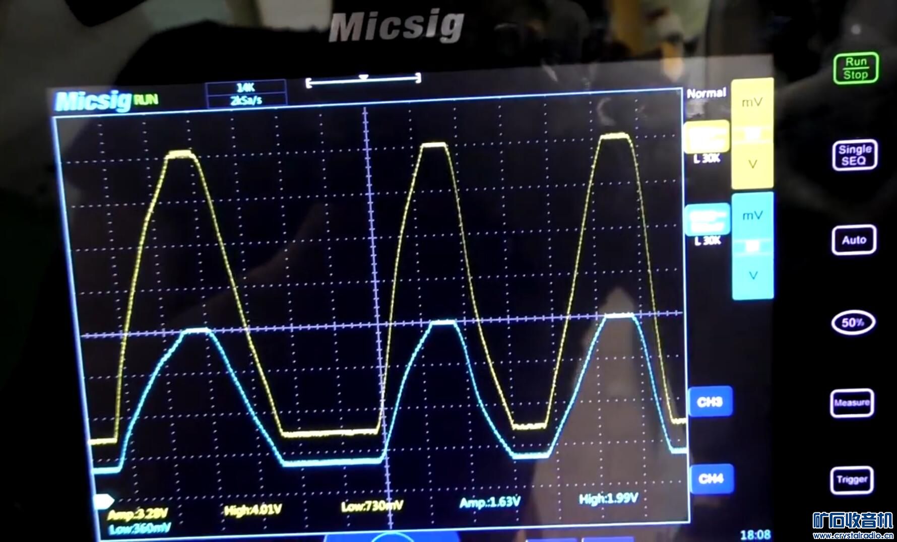

连接好后设置示波器通道一二的通道衰减比为1X,垂直档位为1V或者500mV,如果示波器有高低通功能,可以开启低通30KHz,时基打到500ms即可。有的示波器有内置汽车包软件,可以一键设置。
设置好后,启动汽车,按下油门踏板此时正常情况下,示波器将会显示油门踏板传感器信号波形。
加速器踏板位置传感器是电位计型传感器。它接收两个来自动力控制模块(PCM)的参考电压,有两条接地线和两条信号线(信号线发送与加速踏板位置相关的变化电压给PCM)。这发送回PCM的信号电压,不同的汽车会有所不同,但绝不会高于5V。
