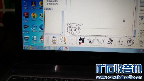

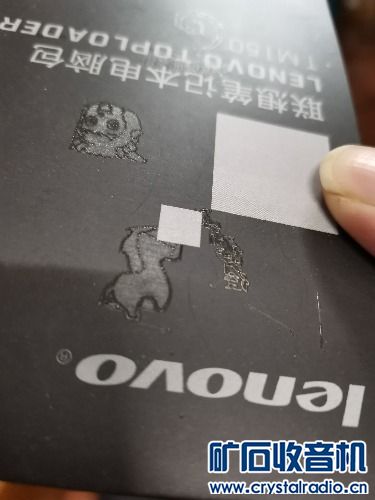

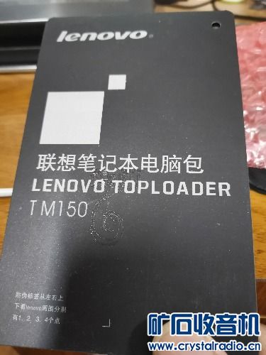

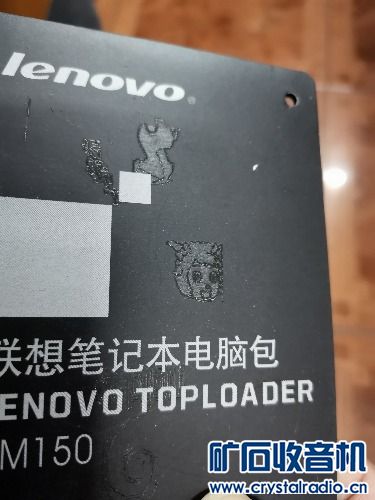

 楼主| 发表于 2020-12-11 06:12:46 来自手机 | 显示全部楼层
我的激光雕刻机,终于能雕刻出喜洋洋等图片了
 楼主| 发表于 2020-12-11 06:27:44 来自手机 | 显示全部楼层
aqi163 发表于 2020-9-13 18:18
这个东西我做过。驱动电流要调的很小的。调节在驱动的电位器上。另外grub的固件版本是有要求的好像。
而 ...
可以的!就是我现在的激光功率小,在黑纸上能雕刻出图案了
发表于 2020-12-11 06:34:22 | 显示全部楼层
 楼主| 发表于 2020-12-11 06:35:59 来自手机 | 显示全部楼层
原来激光器焦距没调好现在可以了
