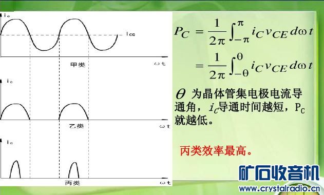

发表于 2020-7-16 08:39:22 | 显示全部楼层
甲类关于180度导通角。从他计算耗散功率PC是+兀到-兀区间对导通角函数的定积分。那么+兀到-兀就是2兀(360度)因此与认为甲类导通角360度不矛盾。
