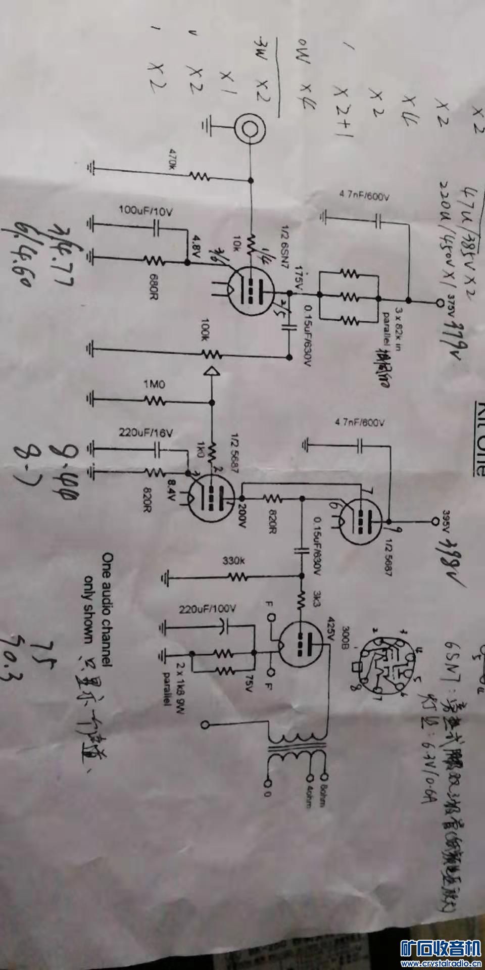

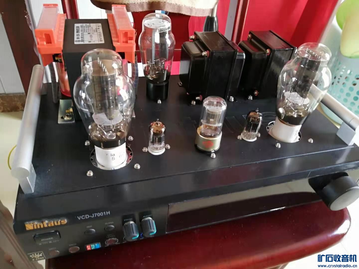

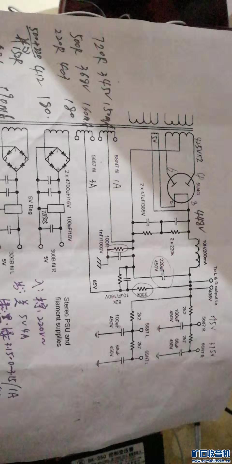

虽然过程经历了不少坎坷,但在老师们的耐心指导下,我终于完成了这台Audio Note Kit One,目前各工作点电压电流与原图相差无几,在此感谢各位老师
成品外观,这是用家里九几年买的VCD机壳改造的,面板里自己焊了双声道LED电平显示灯
5
发表于 2020-7-14 15:43:09 | 显示全部楼层
挺漂亮的。VCD壳做胆机可能稍软点。内部需要加固措施吧。

[img][/img]
发表于 2020-7-14 10:01:31 | 显示全部楼层
 楼主| 发表于 2020-7-14 13:20:13 | 显示全部楼层
zzdvcd 发表于 2020-7-14 10:01
帮老师转动以下图~~方便坛友的阅读~~
谢谢,没注意细节
发表于 2020-7-14 16:00:14 | 显示全部楼层
估计应该是上了加强筋了,要不就几个变压器得压垮上壳了。

 楼主| 发表于 2020-7-14 23:31:04 来自手机 | 显示全部楼层
内部着力点用铜螺柱支撑着呢,一看您就是过来人啊
 楼主| 发表于 2020-7-14 23:32:19 来自手机 | 显示全部楼层
是的,要不还真支撑不住,在几个主要着力点用铜螺柱支撑着呢

谢谢老师耐心的指点,这次对我的帮助和启发挺大的,少走了不少弯路

这变压器好面熟......机床控制变压器?
 楼主| 发表于 2020-7-16 10:37:03 | 显示全部楼层
哈哈,定做的方牛,控制变压器,主要也是用到机床和配电柜上的,比专用的胆机牛经济点
