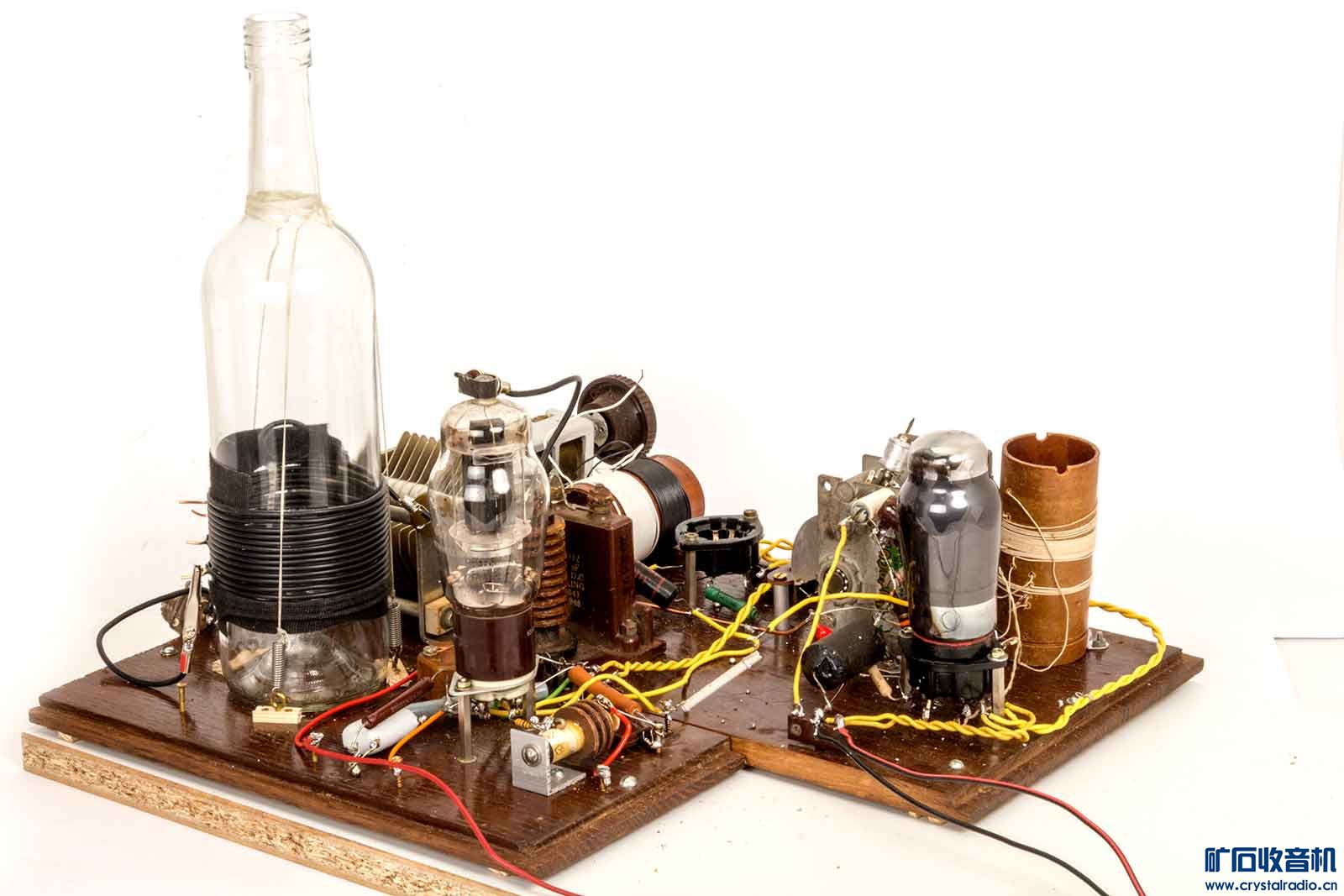

1953年2月1日,星期日上午,北海的大坝似乎由于严重的风暴和春季潮而对泽兰和(南部)荷兰的部分地区造成了致命的后果。在许多地方,堤坝爆裂,土地泛滥。
许多受害者因溺水而丧生,洪水使更多人无家可归。
整个村庄被水淹没,大部分连接道路消失在咸水之下。
也不再可以使用电话连接,简而言之,Zeeland与荷兰其他地区完全隔离,而迫切需要帮助。
无法取得外部的联系!

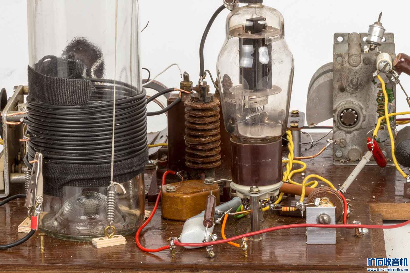

尝试构建一个中波发射机,这是合乎逻辑的,因为大多数人都可以通过无线电接收到它。但是似乎不可能在此波长上以很小的功率建立一个良好的连接
发射器很快就被807转换为功率管,并且由于信号与天线的匹配会引起很多问题,因此决定将罐线圈缠绕在空瓶上。通过摆弄分支并移动耦合绕组,会炸开串联的10瓦特灯。
(我是用荷兰语音与英语翻译到中文。大家凑合看吧。)

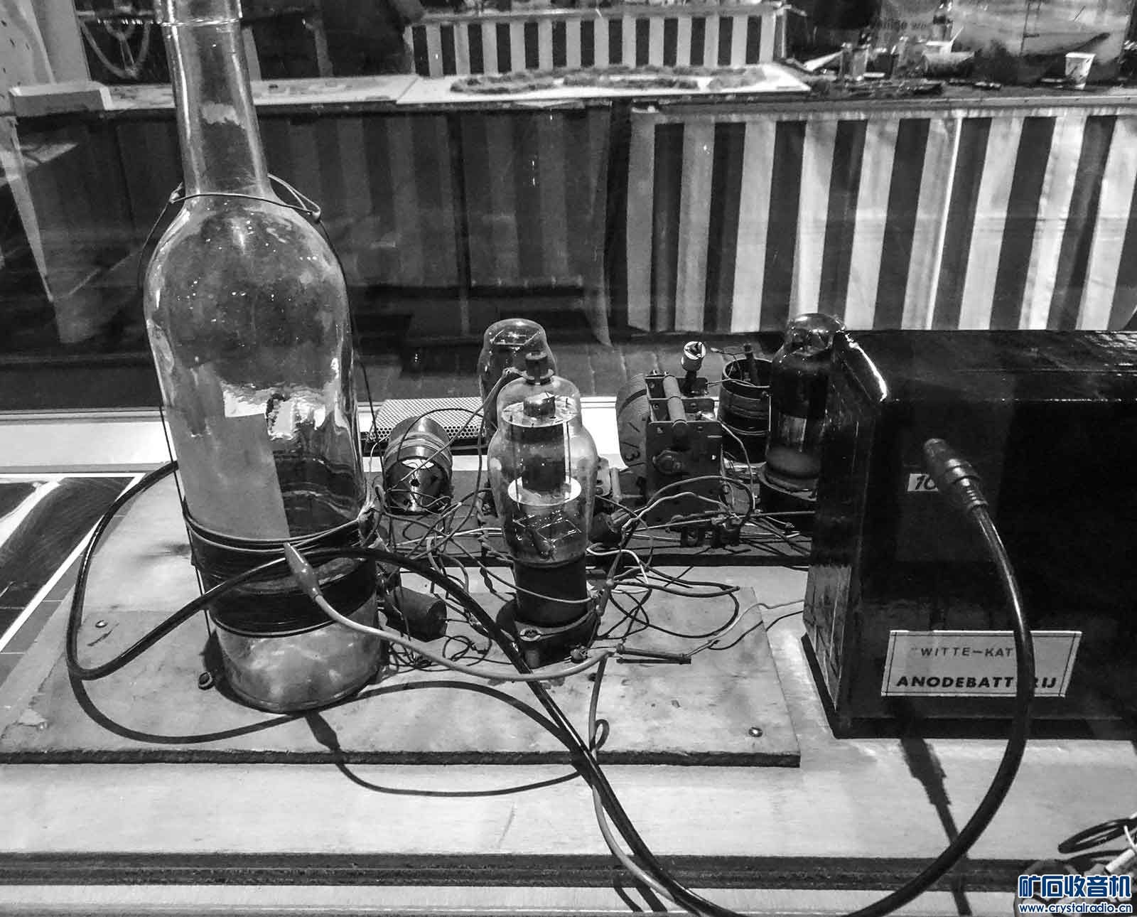

从照片中可以看出,很快荷兰人做出了发射机,与外界联系上啦。兴奋,问题解决啦,无线电接收机收集了各种各样的加扰零件,还有一个酒瓶上的线圈,可能是为了调节天线。发射机的电源来自LF放大器,而第二个放大器调制发射机。站在门口的其他人并不十分清楚Hossfelt先生,我想麦克风后面的绅士是Koopman先生,而设计者则弯腰。Piet Meerman我不敢肯定是他。

 楼主| 发表于 2020-7-14 08:24:05 | 显示全部楼层

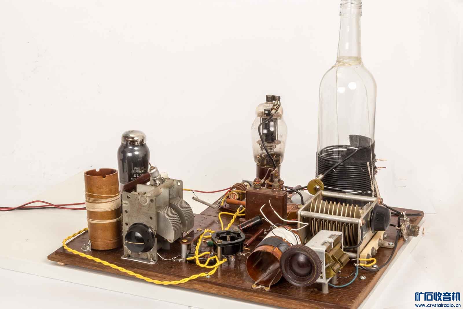

左侧是本地振荡器,右侧是PA。这张照片所示的排列不正确。当807功率管(在背景中)时,不再使用和移除前景中的EL6。但这更有趣,几乎没有人注意到它,带麦克风的人可能是快速设计发射机的3人中的自制人库普曼先生
 楼主| 发表于 2020-7-14 08:34:17 | 显示全部楼层
这是最终结果,带有“ White Cat”阳极电池的完整变送器可以为807的电网电压提供40伏的负压。
它可能不会在一夜之间崩溃,但我确实在一夜之间醒来。
最终的“ Zeeland”版本中,输出级的EL6被807取代了。霍斯菲尔特和梅尔曼先生,可能会为您感到震惊,因为当您触摸时,尾管上的蓝色火花振荡电路的调谐正在运行。即使在降低电源电压的情况下,灯管仍会继续产生火花,另一个样品也显示出相同的固化方法。事实证明,EL6不是最适合此工作的电子管。
最终结果。现在有朋友喜爱又模仿自制出来发射机,又有了一些新的设计

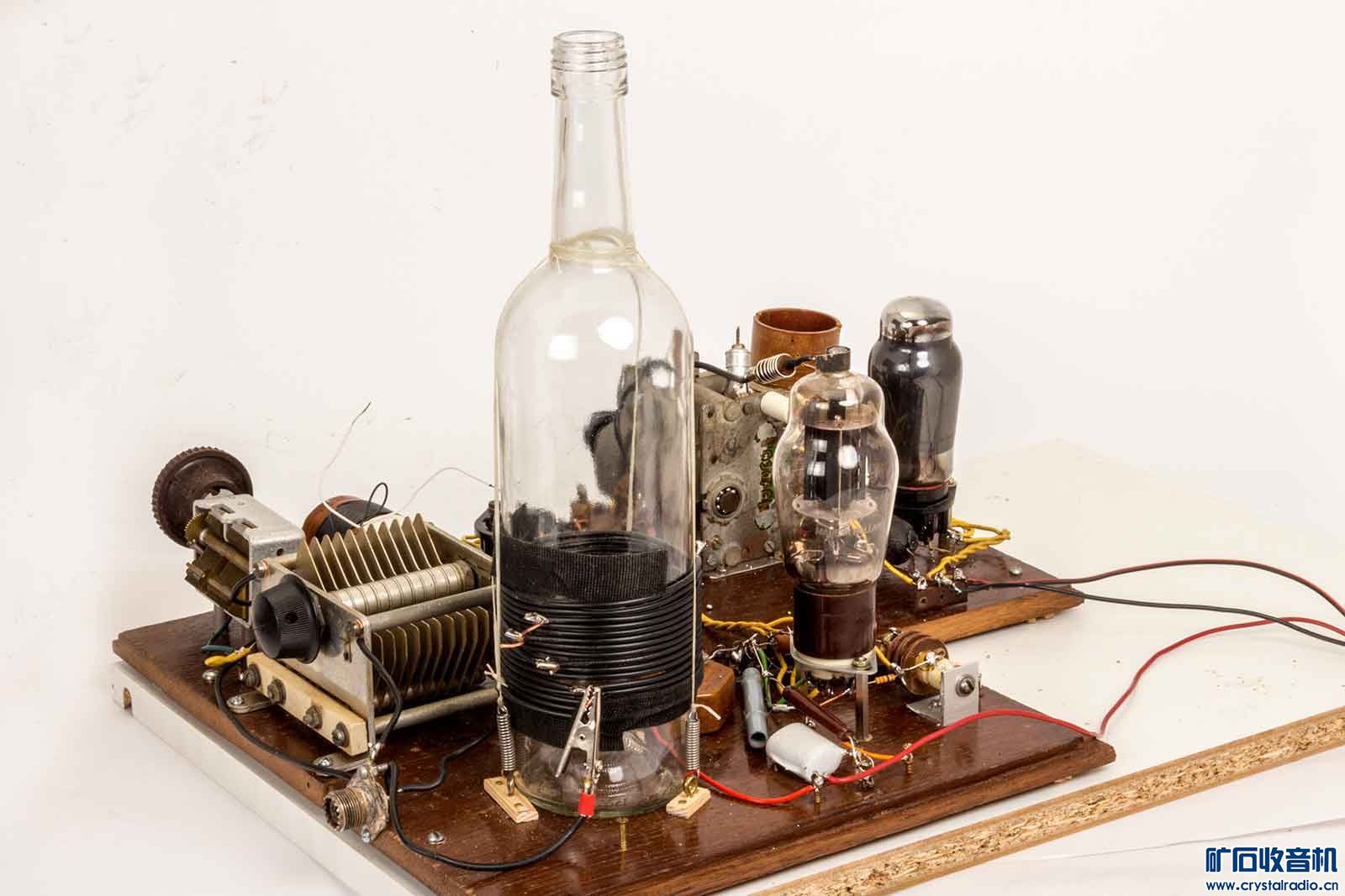

因为原型的工作不符合喜好,所以再次将整个过程拆散了,并添加了自己的设计。整体没有影响原始设计。现在,该振荡器稳定了,并且在使用第二个EL3N时也可以正常工作。
以下是最终结构的一些图片。

发表于 2020-7-14 09:22:06 | 显示全部楼层
道理基本上清楚了,就是没有看见“调制变压器”这个零件哦,他的AM模式是怎样加上去的呢?
发表于 2020-7-14 09:25:47 | 显示全部楼层
电源线还通电,就可以。

发表于 2020-7-15 21:04:21 | 显示全部楼层
音频调制。

发表于 2020-10-28 21:48:47 | 显示全部楼层
频率稳l定度是个问题
