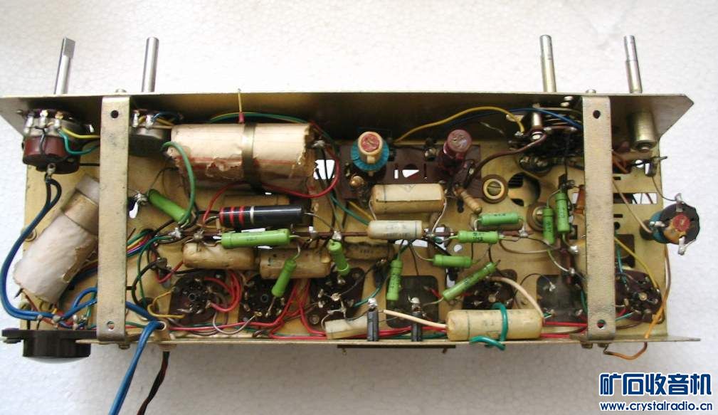

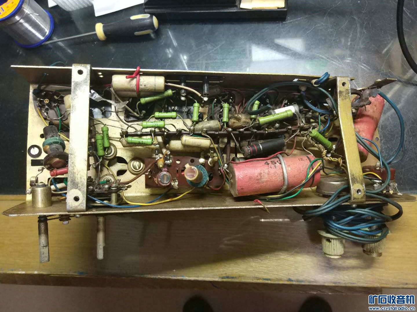

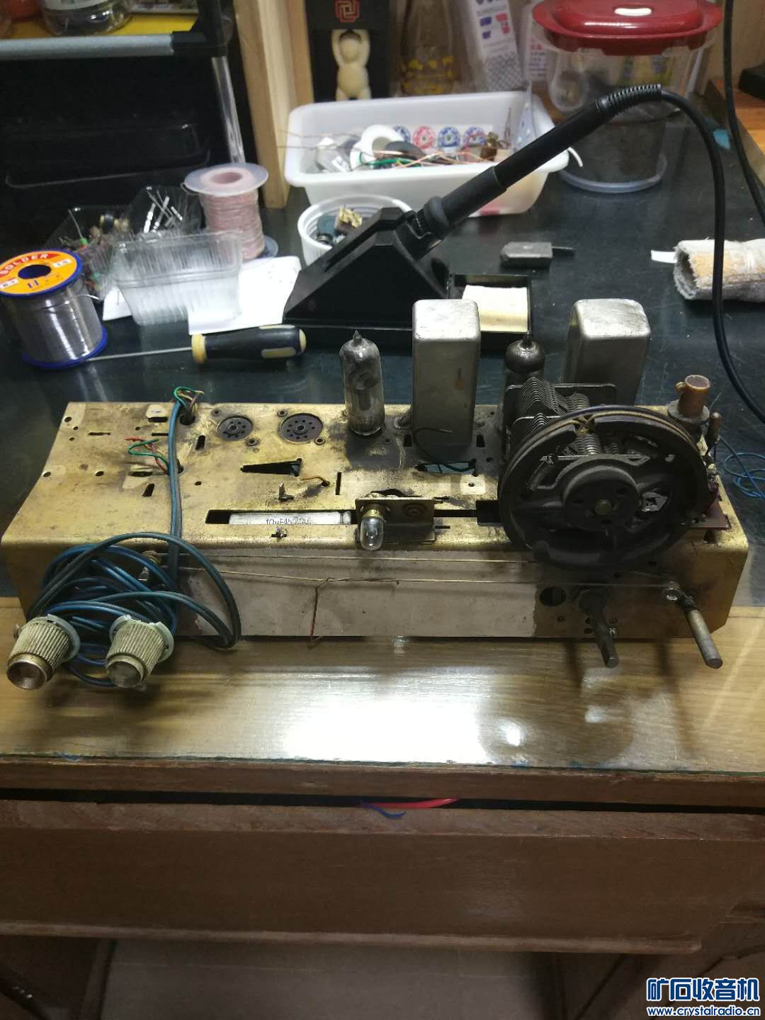

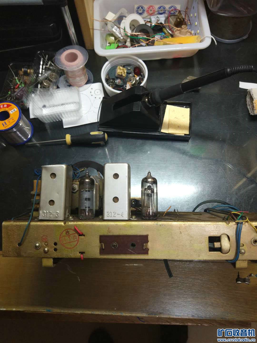

周日捡了一只“鸡架”不知是什么机型,谢谢各位老师指点。
发表于 2020-7-13 21:26:11 | 显示全部楼层 |阅读模式
变压器没有了,不知道还能不能恢复。

6K4、6G2还在,6A2、6P1、6Z4没有,还缺电源、输出变压器,从312-3和312-4看是后期电子管收音机。

采用312中周(为了调试方便用—3;—4),用的都是绿袍电阻,应该是70年代的产品。采用6G2的产品不多。确定品牌型号意义也不大,配齐就可以了。
发表于 2020-7-13 23:08:57 | 显示全部楼层
这是红灯269

        这个鸡骨架还有些肉,电源牛和输出牛肯定剩不下,估计都被拆铜了。
发表于 2020-7-14 05:31:50 | 显示全部楼层
在的象是6K4、6N2。
发表于 2020-7-14 05:33:57 | 显示全部楼层
不是6N2,是象6G2.

飞乐254,工农兵254,红波269,红灯269机架是一样的,请核准。
