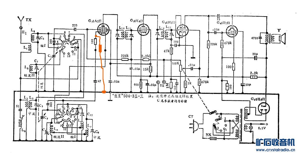

红星504-3中频和一个短波段收不到台,打开调节的时候都是随调节变化的不同声调的噪音,感觉像是干扰非常大,短波段9-18正常收台,频率范围也基本准确,直观检测,未发现问题,电感,可调电容也没有人动过,波段开关已经打理,可以排除,那现在还有什么问题呢?

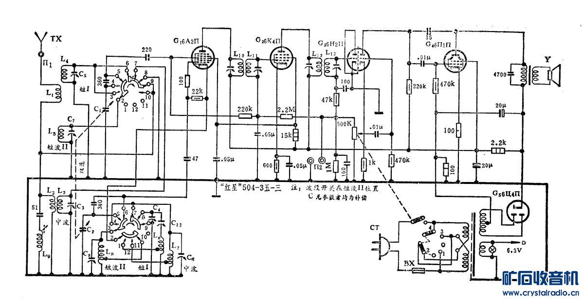

3个波段,但只有一个短波能收,2个短波  1个中波,刚刚发现一个问题,是不是这个原因,不确定马上上图
看一个是原图,一个是实际的接法,这个电阻发现也不是个碳质实心电阻,是一个小的绿色的,这个应该是后来接的吧,是不是接错了啊
这样的接法是不是造成收不到台的原因?
原图
原图
实际图
实际图
发表于 2020-7-13 16:53:51 | 显示全部楼层
这个接法改变了本振的振荡条件与状态,应该圆回阴极电阻。绿色碳膜电阻是可以的。
发表于 2020-7-13 16:55:53 | 显示全部楼层
100欧姆电阻可有可无,22K电阻接在上下端无所谓,红星和熊猫系列收音机波段开关接线复杂,真烦人啊!

我以为就我看不明白,正想找白居易老师,你就来了,哈哈,动片,定片标的确实让人看不懂,费劲的很,对照实物,对了一下午了

线圈我看没动过,蜡封都好好的,线头也没问题,波段开关已经打磨光亮,等一会我吧之前搞得那个电阻按照电路图换回来,试试
发表于 2020-7-13 17:43:36 | 显示全部楼层
这个红星503电路图可容易看些,波段开关在短波1位置。依次为短波2、短波1、中波。该机电路与红星504-3相同,只是大八脚管换成花生管。
 楼主| 发表于 2020-7-13 18:27:52 | 显示全部楼层
这个图我仔细核对了,上面那个拨片  2-5   6-7-8-9  相连    下面这个拨片  2-11   7-8-9  3-6 相连,这样得情况也就是目前我能收台得波段  9-18兆
发表于 2020-7-13 19:11:12 | 显示全部楼层
这个的本振部分应该是电感三点式电路,电路图上的22K电阻应当是给栅极提供栅压的,但看了一下本振回路的接法,中间抽头是接阴极,一头是接地,另一头是接栅极的,如果这个22K电阻是接栅极和地,实际上就等效于在本振回路上并联了22K的电阻,Q值下降,肯定本振不容易越振了,原图的接法是电阻并联在回路的一部分上,对回路的影响肯定要小得多
