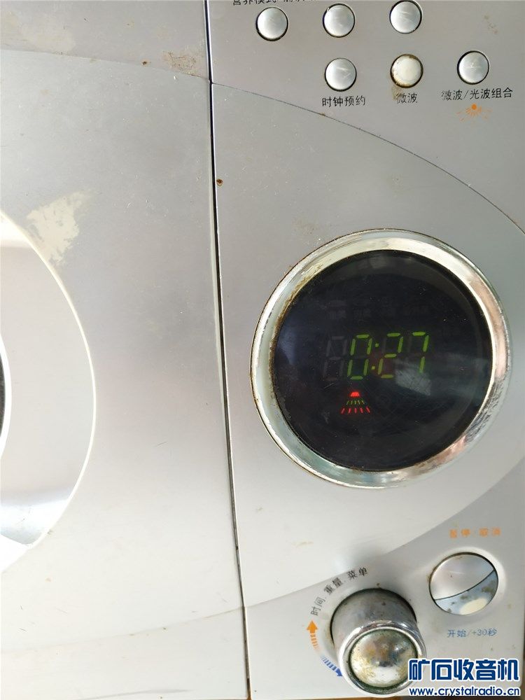

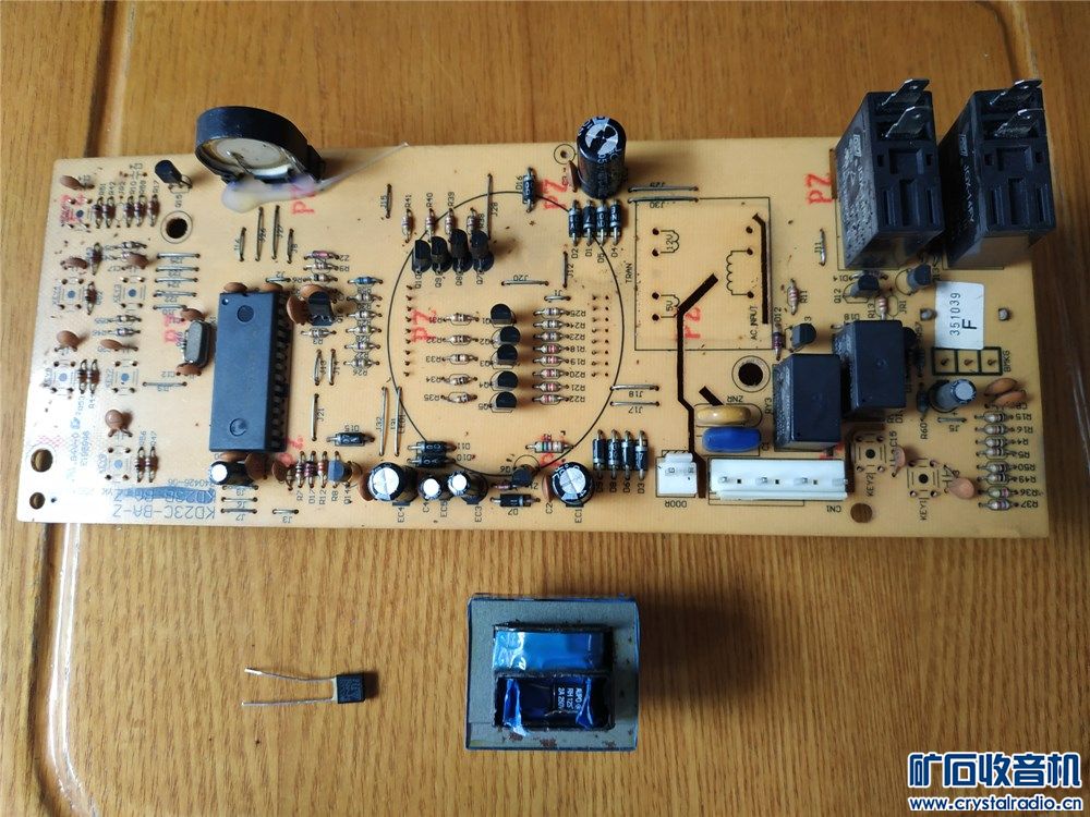

      上午顾客送来一台打开后盖的微波炉,顾客描述为“不通电”,他自己查了一下没发现哪里“线头掉了”就送来了我的小店。这是一个回头客了,以前这台微波炉在我这换过磁控管。我打开看了一下,主电路没什么问题,故障应该出在电脑板。电脑板上满是酸臭的蟑螂排泄物和几个蟑螂尸体,清理后检查发现电脑板上小变压器初级开路。这种变压器输出两路电压,搜了一下没有成品,如果换电脑板成本太高而且还是二手的,考虑到这是一台用了不少年的微波炉了,还是准备把电脑板修出来。
      这种微波炉是早期产品,那时候还是比较注重产品质量的。根据经验,这个变压器初级应该串有温度保险,我小心把变压器初级绕组外的塑料框架保护壳开了个窗,里面的确有一个2A125度的保险。我手里有这个规格的温度保险(如果图省事短接掉它,以后再出这样的故障变压器就会彻底报销),把保险换上后,微波炉“通电”了。试了一下面板上的微动开关非常难用,又把八个微动开关换了下来,这台微波炉又能正常工作了。

帮同事修过电脑有源音箱,同事描述,被亲戚家熊孩子开到最大音量几小时后彻底不响了,经检查差,也是这个热保护断开,不明白,有源音箱变压器怎么会这么热

后期有些变压器是铝芯的,由于内阻大造成发热厉害。

现在家用电器的电脑板故障大部分是电源故障,前两天我的空调电脑板坏了,就是电源的一个二极管问题,这个二极管的正向电阻20K. 造成7805的输入电压只有6V,换一个,问题解决。

现在的一些小家电,厨房电器,其控制电源的设计余量都很小,很容易坏.像这个微波炉电脑板也是电源部分容易坏.有人介绍用12伏开关电源直接代换就可,不用去查找故障.我修一台微波炉也是电源部分坏了,但是用开关电源(12伏/2安)代换不成功,原因不明.但我用同样方法修一台蒸汽熨烫机代换成功.
