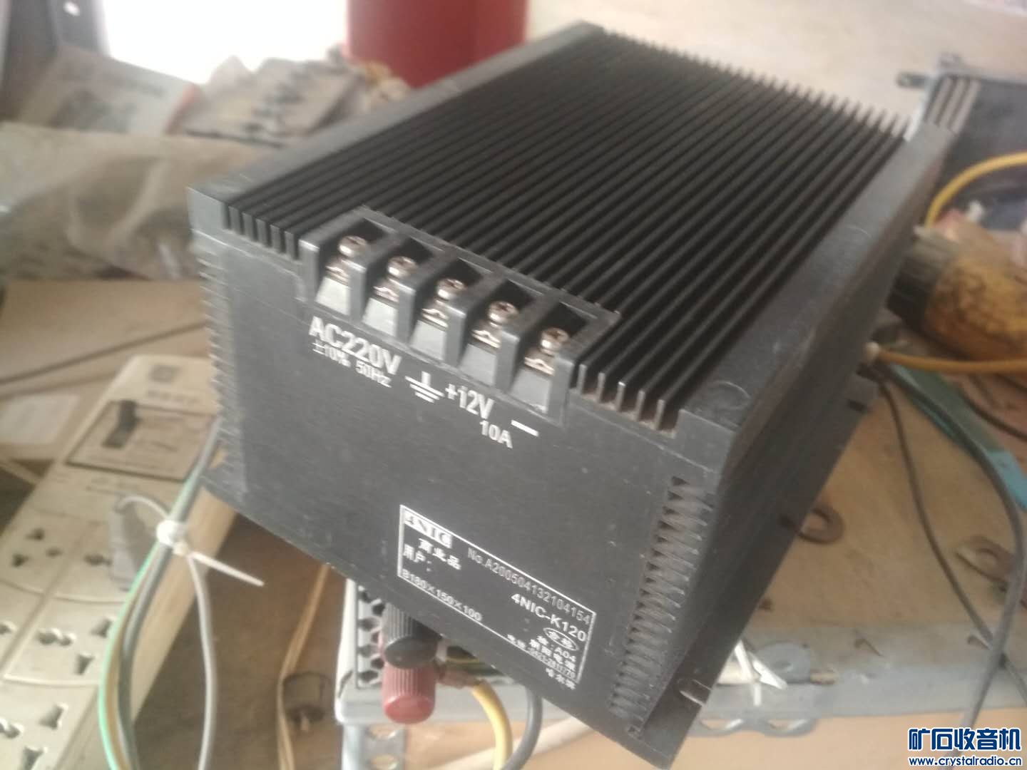

这个线性电源很重谁拆开过
发表于 2020-7-13 12:14:10 | 显示全部楼层 |阅读模式

这朝阳电源不错,上面有螺钉孔盖板,去掉后可以看到螺钉,估计内部是灌东西、全封闭了的。

我拆过24V,2A的,里面全是沥青,打开上面的铝盖,下面用火烤,有一只C型变压器,一只7824稳压,

金属外壳,里面封闭绝缘,好东西
