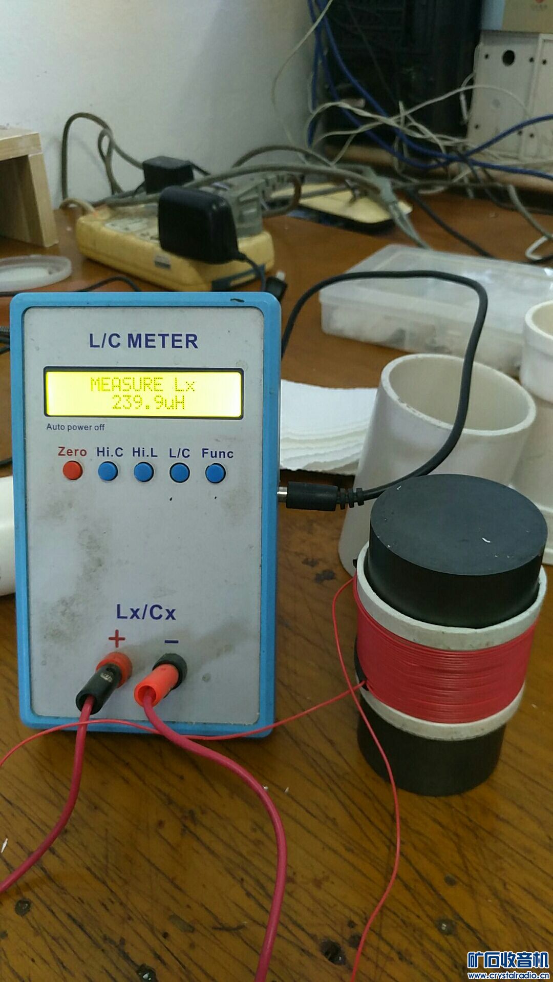

这几天正在制作一只单调谐磁棒线圈矿石机,电路图如图,采用场管和二极管两种检波方式,通过转换开关可以选择不同的二极管进行比较。同时设置了外接检波接口,可以外接二极管,活动矿石或场管试验。增加了电路的可玩性和科普性。其它内容不再多说,重点介绍一下磁棒线圈的绕制过程

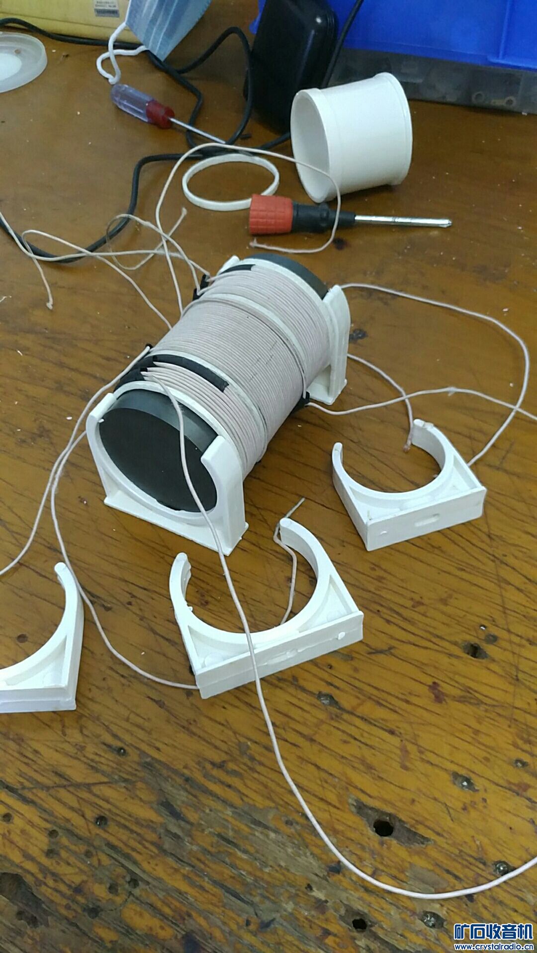

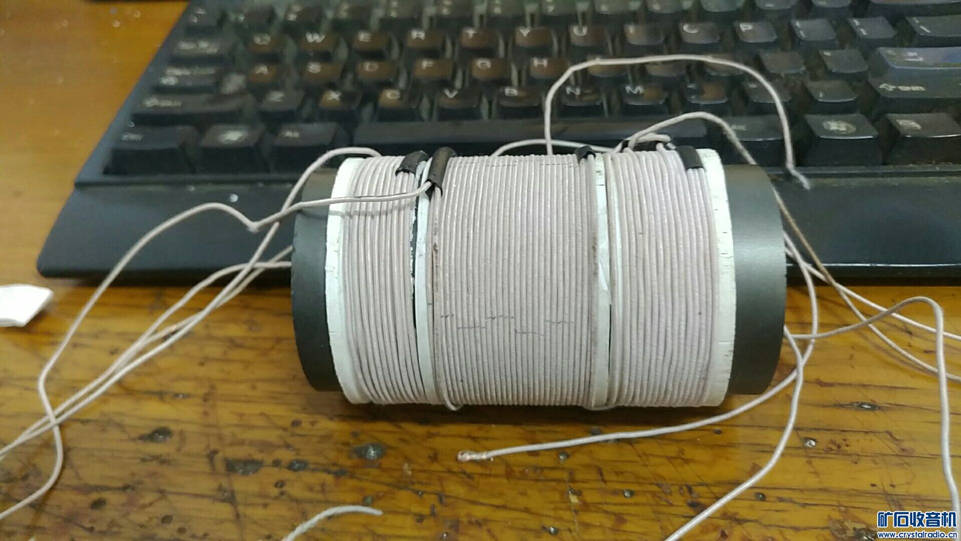

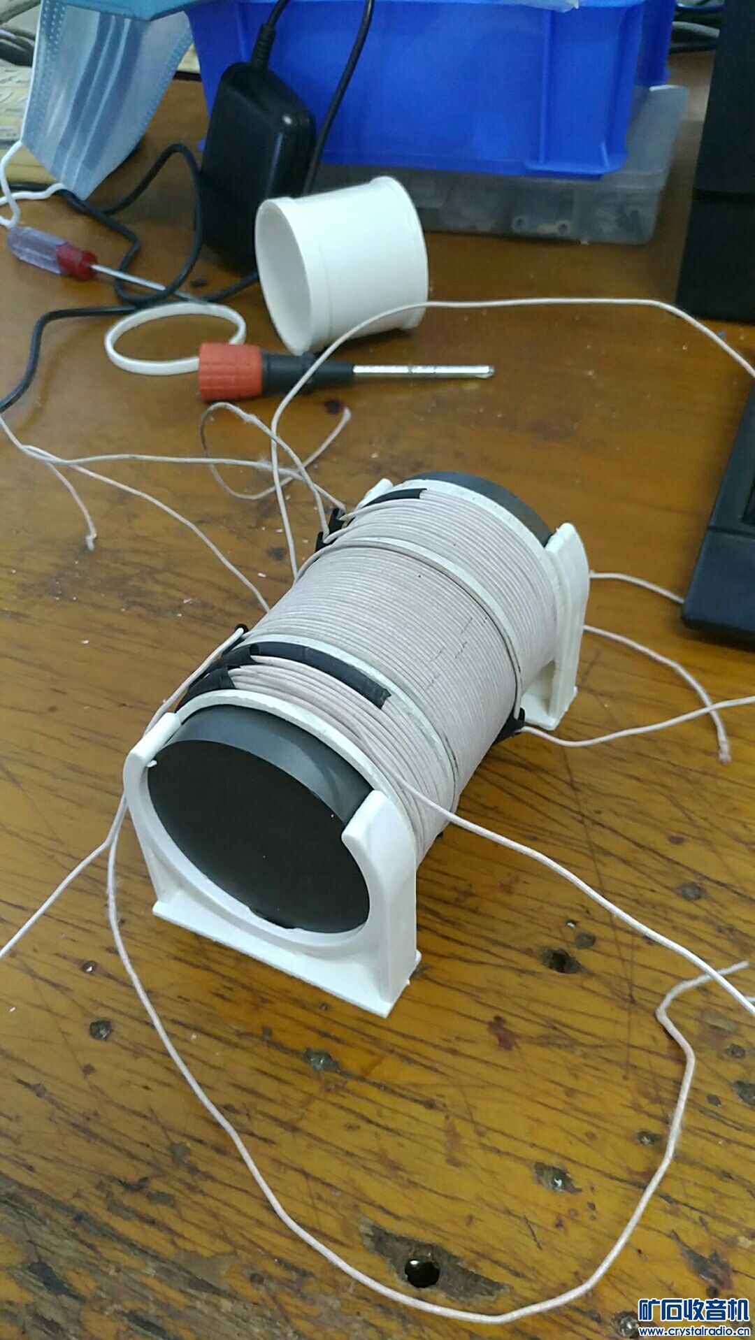

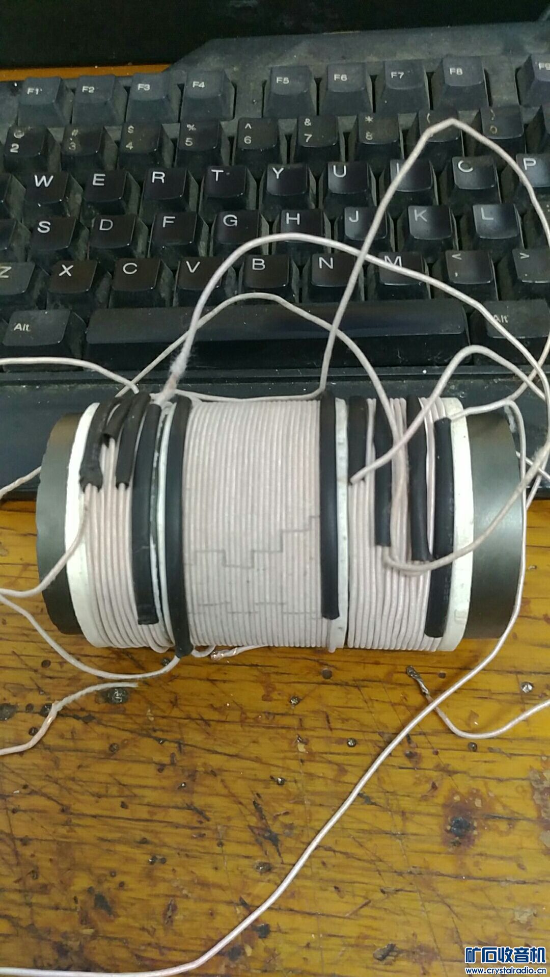

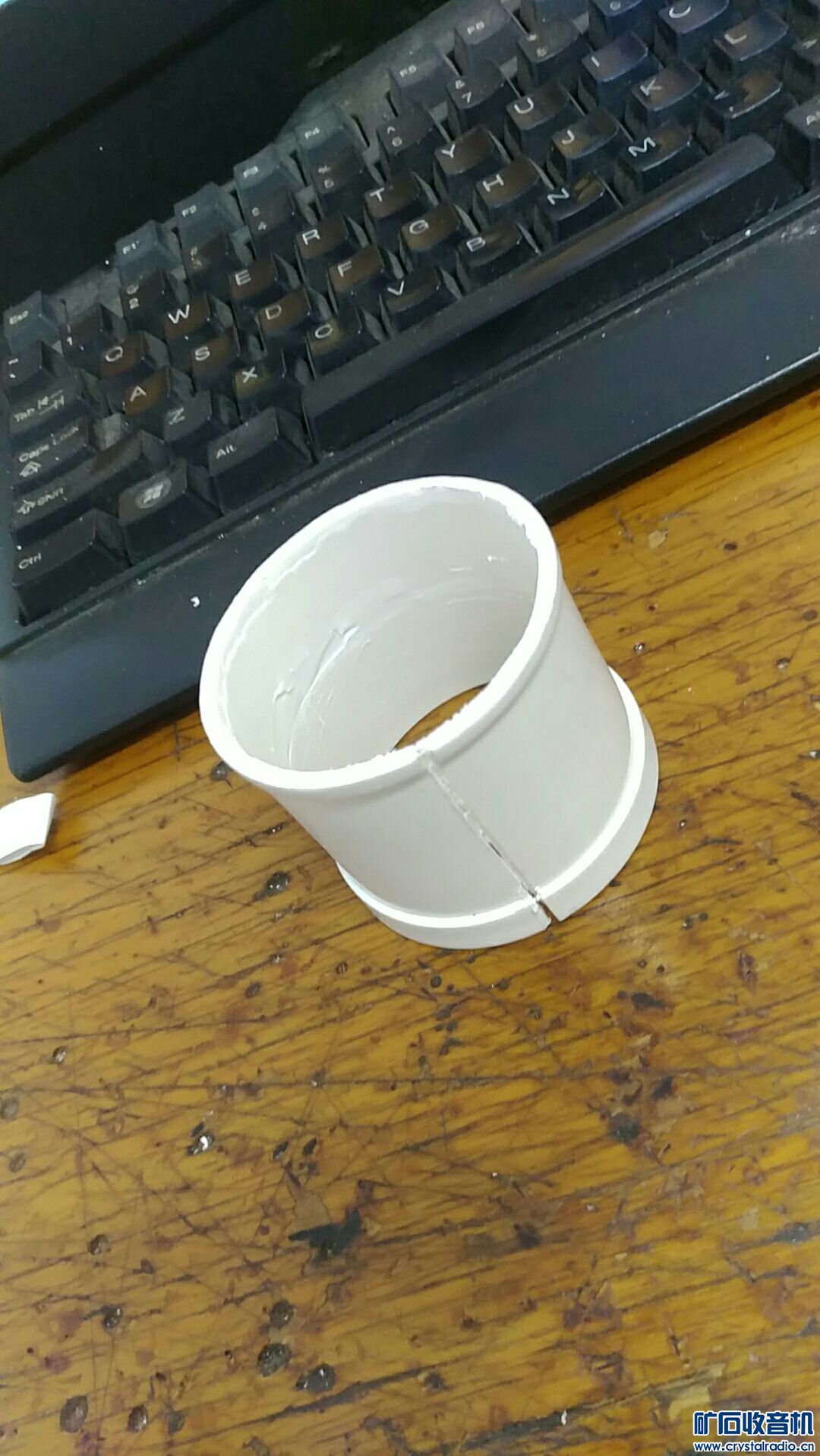

本矿石机采用了一根直径五厘米粗,长九点六厘米的中波粗磁棒,根据采用的可变电容,调谐线圈的电感量要求为240UH,先采用线径约一毫米的细电线试绕,绕制方法有许多种,一种是在磁棒上绕上生料带,然后直接在上面绕线圈。优点是不容易移动,比较稳固,缺点是不方便调整,第二种是采用口径为五厘米的水管,或连接管,把连接管内部适当加工一下了扩大内径,直到正好可以套上磁棒,还一种办法更方便,直接把管子切开或锯开,然后套在磁棒,就只是有一条很细的缝隙,不影响线圈的绕制,见图。建议采用这个办法,省事方便,我这儿采用的内部加工扩大内径的办法,直到正好可以套在磁棒上移动就行。只是略微花些功夫罢了。通过先进行试绕测量,正好三十匝,电感量正好满足要求,通过在磁棒移动可以微调一下,不套在磁棒的电感量约为45UH,套上中间部分正好为240UH左右。具体制作参数见表中标示。这儿先介绍的是线圈的制作过程,整体过程等以后再发贴详细介绍。等磁棒两端的固定卡口到了,想办法把磁棒固定起来。以后再上贴介绍。这是单磁棒单调谐电路,后面来要介绍双磁棒双调谐电路,慢慢来吧,

加分 点赞 这个大磁棒很给力 李兹线多少股的
 楼主| 发表于 2020-7-13 13:46:52 | 显示全部楼层
李兹线外径约一点一毫米,绕制的时候主要看外径,股多越多,自然越粗
