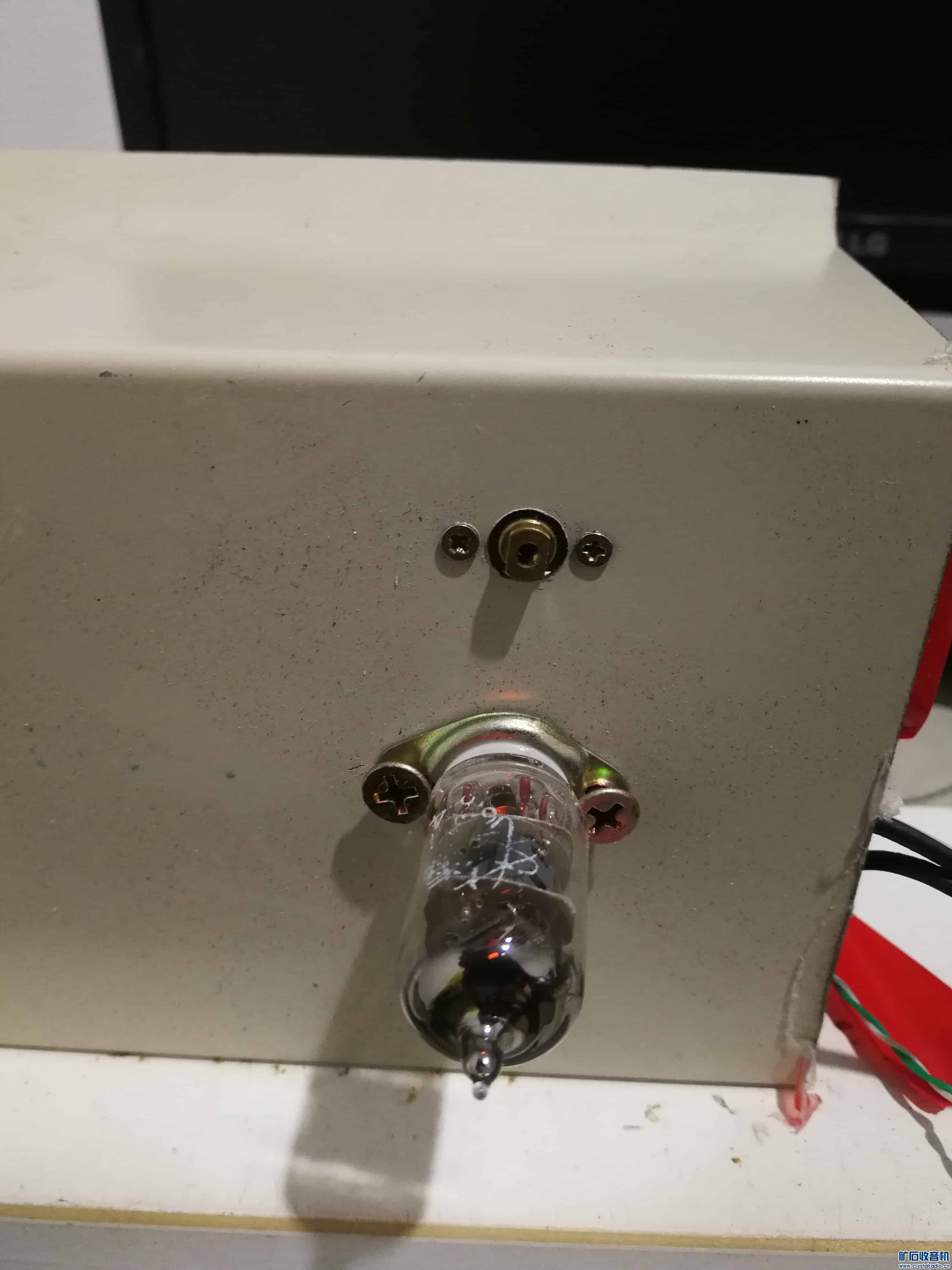

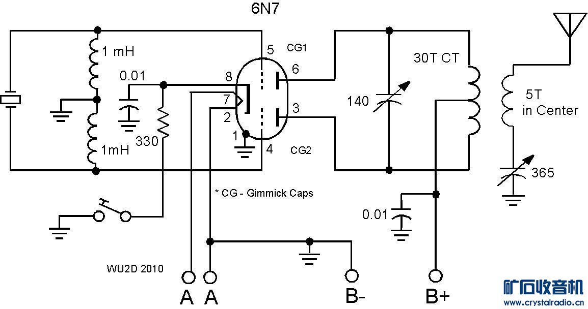

先上图
地摊混频接到7640板子上
电路图

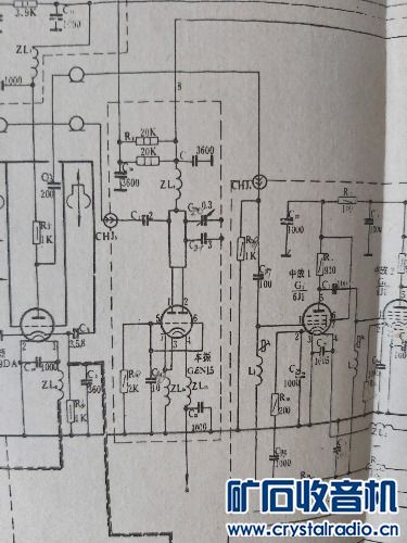

另外请教一下关于6N15振荡电路是否下图这个经典款
先发图
再回文字,万一图弄不出来呢

逐条回复 1, 电子管做射频振荡的确比晶体管厉害多了,829的典型运用就很厉害,也许是布线问题,超过100兆是不是要按照传输线来弄?所谓本振线路增益是指,按照放大器正反馈自激振荡条件来说,回路增益小于1的时候就停振了,要么就是放大器件高频放大能力下降,要么就是高频布线影响到反馈回去的信号。电视机和6n15的那种线路,都独立本振,基本是固定频点微调,收音机要兼顾整个波段也是很头疼的。要好的效果最好是独立本振?
              2, 原本在瞎想二次变频FM机,所以第一中频假如38兆,那么再考虑用低本振下变频方式那么本振最高大约70兆,否则就要146兆了,这个频率我的水平和仪器都做不到。
              3, 低本振下变频获得的中频频谱相对高本振是倒过来的。我要回去补课,看看书
