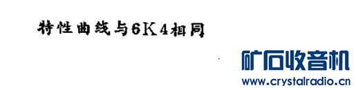

6K4与6K4—Q区别是后者独立抑制栅极。夸导4.4与3信号栅最大电阻500K与1M。跨路电容略有区别,其余参数都相同,管脚定义除2,7脚可以管外连接外其他也相同,可以互用。6K4再没有其他后缀的了。
