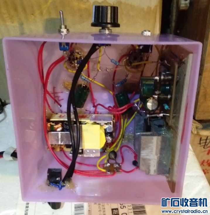

发表于 2020-7-12 20:55:10 来自手机 | 显示全部楼层
不错。线间变压器绝缘不好的话,会不会电到脑袋?
发表于 2020-7-12 21:09:28 | 显示全部楼层
这么小的功率,买个变压器花不了多少钱的,安全为好!
发表于 2020-7-14 22:33:41 | 显示全部楼层
单管?这个增益够不够啊?我现在还搞不清楚这个6AM6到底是遥截止还是锐截止。

 楼主| 发表于 2020-7-15 20:26:16 | 显示全部楼层
高斜率五极管应该是锐截止五极管吧

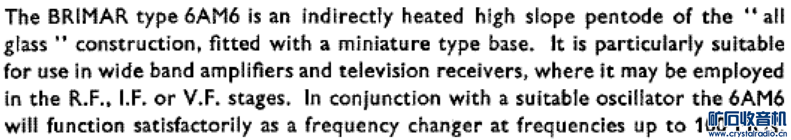

发表于 2020-7-15 23:24:40 来自手机 | 显示全部楼层
bf256019 发表于 2020-7-15 20:26
高斜率五极管应该是锐截止五极管吧
那个miniature base应该是“小七脚管底”的意思。
发表于 2020-7-16 00:07:32 | 显示全部楼层
  电子管特性截图的那一段:
  BRIMAR 6AM6型是“全玻璃结构,(花生管)配有小七脚管座,用于使用宽带放大器和电视接收机的地方,在R.F.I.F. 或V.F. 阶段。 结合合适的振荡器6AM6可以在频率高达100M c / s的情况下令人满意地用作变频器。
宽带高频放大器不用变μ管。 BRIMAR(布里马尔) 是英国的一个电子管生产厂(品牌)。

 楼主| 发表于 2020-7-17 20:12:09 | 显示全部楼层
于海旺 发表于 2020-7-16 00:07
电子管特性截图的那一段:
  BRIMAR 6AM6型是“全玻璃结构,(花生管)配有小七脚管座,用于使用宽带放 ...
于老师翻译的非常准确,学习了,谢谢!
发表于 2020-7-17 20:58:56 | 显示全部楼层
管子应该是锐截止的,说是遥管的老师估计记混了。
我个人一直对单管前级、单管耳放、单管小功放是抱有看法的,因为单管不容易上手段,失真度降下来比较困难。
