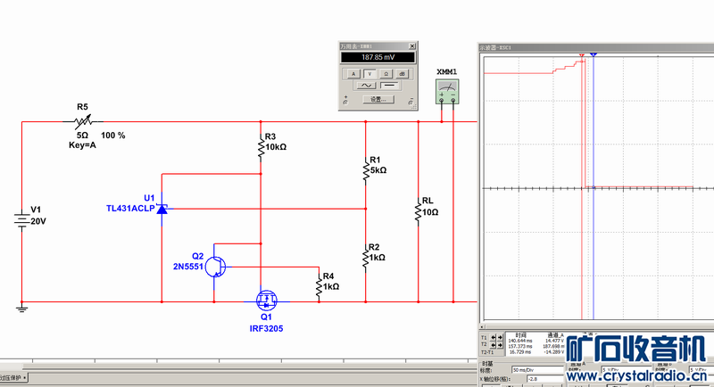

做个过压保护电路,欢迎拍砖

这个要求电源的瞬态响应好,过冲要比较小才行吧?要不然一个过冲,直接保护了。

DW01了解一下。
就用两电阻分压,要提高响应速度就再加电容分压。就是输出驱动电压低了点,4V左右,可以找低栅压的,或者加驱动电路。

DW01是单节锂电专用的保护IC,这里用途不对,没法调整保护电压值。
发表于 2020-7-13 14:33:37 | 显示全部楼层
去掉NE555
LM358输出串小电阻直接驱动Q1
R5并小电容

终于有人拍砖了,不胜荣幸。
一、上电时的过冲可以用软启动解决
二、R5上并个电容可以一定程度上正常吸 ...
要看是短时过压还是长时间过压
如果是短时间,不要NE555更好
这样还可以自动恢复
如果长时间的话,不要NE555
LM358输出1脚接个三极管反馈到输入,有过压就锁死
这种架构也是可以的。

闻太师 发表于 2020-7-13 21:40
锁死了只有断电重新上电才能解锁吧
嗯。
如果电源一直过压,你肯定得断电检查
所以感脚你那个复位按钮,用处也不大吧。

闻太师 发表于 2020-7-13 22:10
这不一定啊,用户不一定一下子就能把过压值设置的恰到好处,比如我总是喜欢把过压值设置尽量低,这就很可 ...
闲的没事用431做检测原件画了个过压保护电路玩玩:
R1、R2决定保护值,图上参数大概是15V,过压后锁死。
Q2基极对地加个微动开关可用作复位(注意限流)。
如果想打嗝保护,Q2换成容量合适的电容。
简易电路,比不了您用触发器的效果。
发表于 2020-7-14 08:46:31 | 显示全部楼层
你这电路Q2多余了,U1本身就可以保持了。
