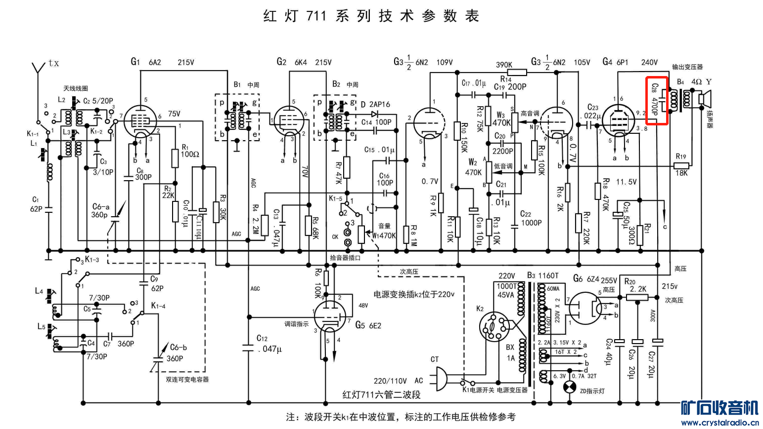

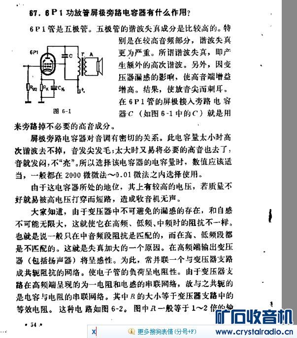

之前有资料介绍是滤除一部分高频干扰信号,使得声音更好,是这样的吗?另外,这个电容耐压怎么选择,之前有说这个电容耐压不能太高,起保护作用,也有人说,耐压越高越好,因为有电压峰值可能造成击穿,到底是怎样呢?还请各位老师指点,大家探讨一下
发表于 2020-7-11 11:53:14 | 显示全部楼层
这种接法的电容因为两端的直流电位差较小,主要是正弦波的峰值电压,叠加之后用耐压250V的就可以了。从前的商品机用的是蜡封400V纸介电容。

发表于 2020-7-11 10:17:28 | 显示全部楼层
红灯711的c28是这样说的
发表于 2020-7-11 10:13:16 | 显示全部楼层
这个电容可以滤掉高频噪声及音频高次谐波,也可以达到突出低频的效果,一般用耐压400V的纸质电容。
发表于 2020-7-11 09:36:38 | 显示全部楼层
吸收尖峰的作用大点吧
早期没有氧化锌压敏电阻
我觉得这地方用14D391压敏电阻不错
压敏电阻平时不动作,相当于开路,有高压才会击穿钳位,保护管子不被击穿。
电容选择不当,会不会跟输出变压器初级形成震荡了?
