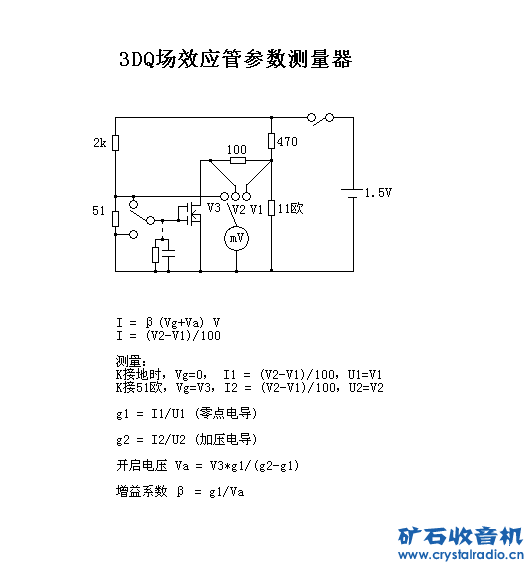

3DQ场效应管零点参数测量器

 楼主| 发表于 2011-5-16 08:14:21 | 显示全部楼层
更正:Va指的是夹断电压,不是开启电压
