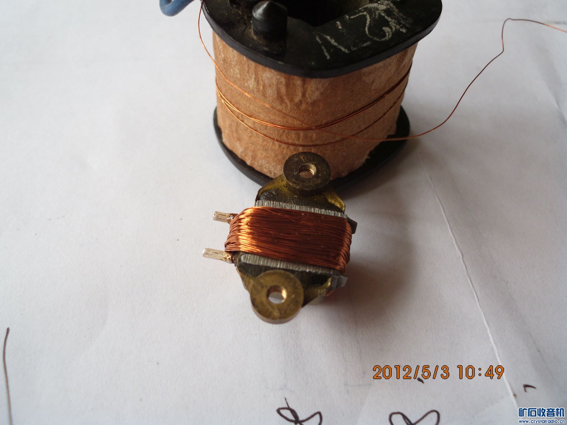

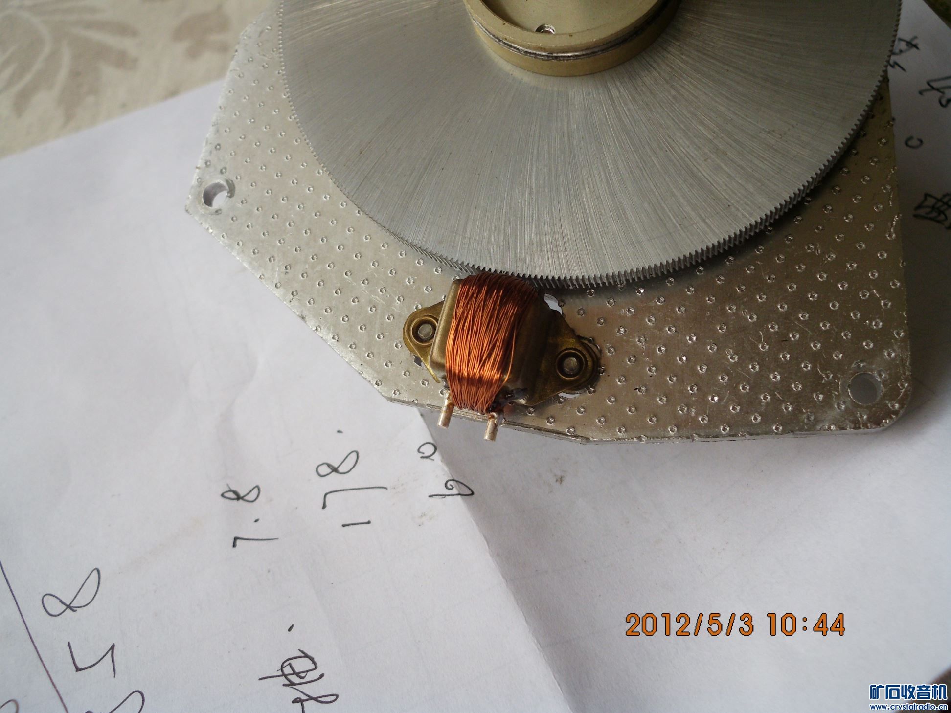

 楼主| 发表于 2020-7-11 21:51:40 | 显示全部楼层
bd1fm 发表于 2020-7-11 19:31
测速头有2个齿尖,与测速盘的齿相对,可调间隙,可检查状况。
嗯,有机会的话,会去的,顺便再拜访一下矿坛网名---方华,7788网名---白云深处先生

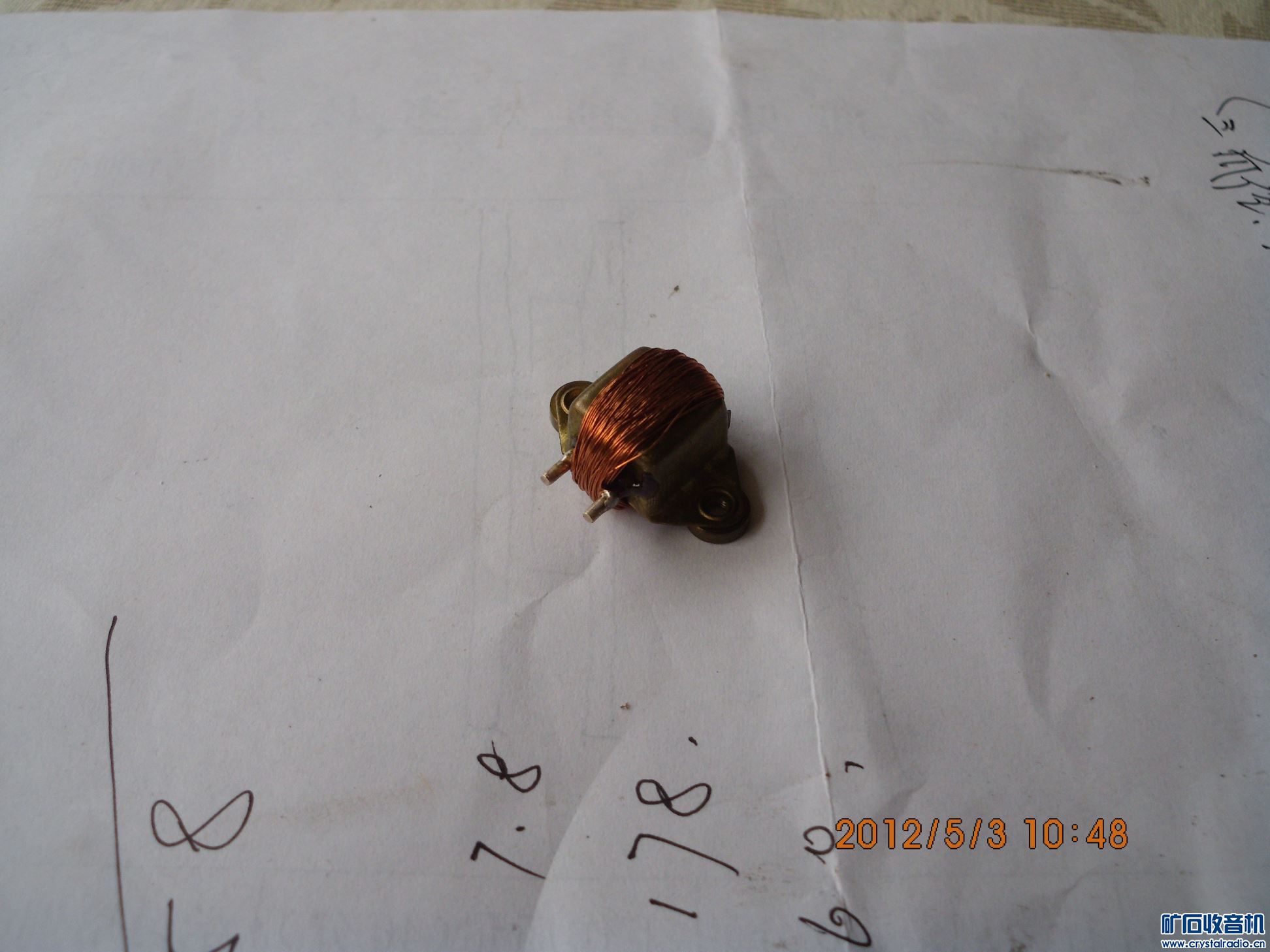

发表于 2020-7-12 09:17:10 | 显示全部楼层
磁头前面那个小挡板没有什么用,不装还方便些。测速头临时绕线圈,越多越好。
 楼主| 发表于 2020-7-14 20:47:36 | 显示全部楼层
哈哈,非常感谢你,还拍 了重新绕线的实物照片。你肯定实验了,效果应该不错吧。这个像磁头的玩意,电路图上标注的符号是CO4,意思是第四个磁头,(还有三个磁头,即放音CO1、录音CO2、抹音CO3)应该就是一个感应线圈,线径可以适当细一点,那样就可以 多绕圈数了,0.1mm左右的线径,不知怎样。
发表于 2020-7-15 08:57:14 | 显示全部楼层
大方电修 发表于 2020-7-14 20:47
哈哈,非常感谢你,还拍 了重新绕线的实物照片。你肯定实验了,效果应该不错吧。这个像磁头的玩意,电路 ...
不客气。线细点多绕点更好。当时没有更细的线,这样也能用。
