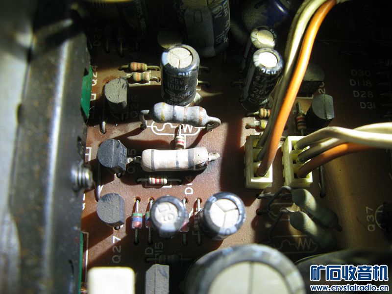

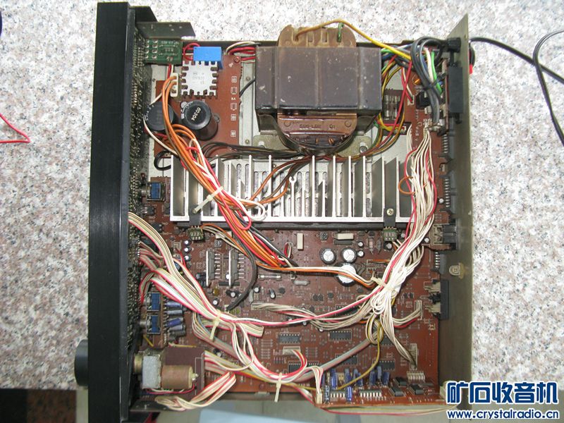

发表于 2020-7-10 13:56:31 | 显示全部楼层 |阅读模式
功放故障,开不了机.
发表于 2020-7-10 16:55:47 | 显示全部楼层
看这两张照片能维修的绝对是大师
发表于 2020-7-10 17:01:20 | 显示全部楼层
"d14"字符后面那个电阻可能有问题了
发表于 2020-7-10 17:09:42 | 显示全部楼层
先检查电路板变色严重的地方,量电阻、晶体管正常否,不正常换件;补焊脱焊的地方。
发表于 2020-7-10 17:13:34 | 显示全部楼层
绕过遥控开机,或拆除它,虽不显示,也能唱!放大部分工作即可。
我的高士功放就这样用的,音调,音量都能调整。
发表于 2020-7-11 02:34:04 | 显示全部楼层
报告;检查电路板变色严重的地方好象在保险丝管玻璃体内部?
发表于 2020-7-11 18:47:04 | 显示全部楼层
你这样提问题,恐怕神仙也帮不了你。
你起码得说明你都检查了什么地方,比如变压器次级输出是否正常,整流滤波电路是否正常,各直流电压是否正常等等。
发表于 2020-8-18 14:15:41 | 显示全部楼层
不拆完出来怎么知道哪里坏呢,高手也不知道呢
