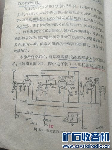

想做一个直流三灯机,无奈线圈难以制做,安装图也看不太清,书中天线线圈与高放线圈用的4.5mH蜂房线圈不知道该怎么替代,想请各位老师指教一下!谢师各位老师了!

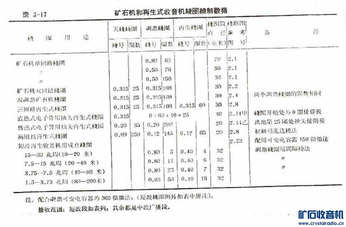

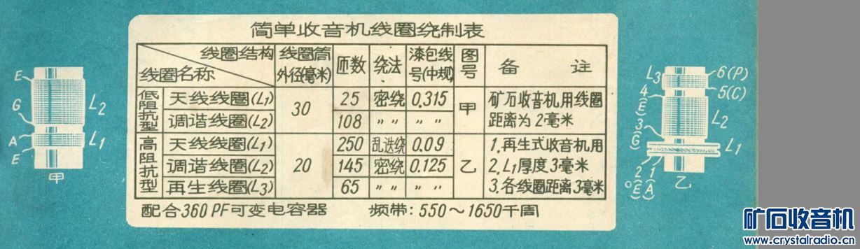

发表于 2020-7-10 15:53:05 | 显示全部楼层
 楼主| 发表于 2020-7-10 21:12:04 来自手机 | 显示全部楼层
于海旺 发表于 2020-7-10 15:53
谢谢您啦!
