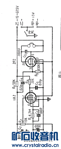

如电路图,在没有350p单联可变电容的情况下,可用什么样子的可变电容替换,线圈匝数是否需要改变?

关键部分被遮挡,这是一个超再生接收电路,电容改变,线圈圈数也要随之改变(电感与匝数的平方成正比),对于中波段:
C(P)      495   460  365   290   260
L(微亨)  190   200  250   320   360
发表于 2020-7-10 09:57:53 | 显示全部楼层
直接用365P的双联其中的一组就行吧,空气双联好找。
 楼主| 发表于 2020-7-10 10:37:32 来自手机 | 显示全部楼层
白居不易 发表于 2020-7-10 09:51
关键部分被遮挡,这是一个超再生接收电路,电容改变,线圈圈数也要随之改变(电感与匝数的平方成正比),对 ...
挡不住了,
Screenshot_2020-07-10-10-36-24-041_~?
发表于 2020-7-10 10:45:43 | 显示全部楼层
如果不考虑体积,可以用空气双联替代。

 楼主| 发表于 2020-7-10 21:34:57 来自手机 | 显示全部楼层
白居不易 发表于 2020-7-10 10:45
如果不考虑体积,可以用空气双联替代。
谢白版赐教,目前手里只有223p双联可变。
发表于 2020-7-10 22:08:35 | 显示全部楼层
注意:223不是223P,容量大的那联也只有140P,还是买个空气双联比较靠谱,也有怀旧感.
