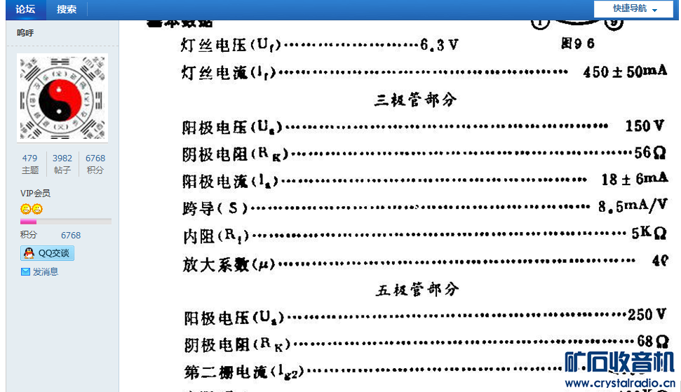

如题。手里有两只这个小管,看着漂亮,经常拿在手里把玩,爱不释手。今天突发奇想,用它来做一款小单端,能否可行?望各位老师给予指正。上网查了查6F2 的参数如下:三极管部分:屏极电压150V,Ia 18±6mA,S 8.5
                                  五极管部分:屏压Va250V,Ia 10±3mA,S 5.2
特性曲线
以上,借用 呜呼 老师的帖子图片。

之前用6N1做过单端,是并联单端。音质音量都不错。6N1的屏压250,屏流在7.5mA。那么,6F2应该也能行吧

看参数应该是可行的 只是功率不大

对,毕竟Va才150V啊。但是,五极部分的Va高,Ia却有10mA。用五极部分应该差不多。
但是,6N1的Ia也才只有7.5mA啊。

看到一篇文章介绍:五极低放,三极功放,效果不错。和国外的ECF80差不多。

完全可以用,但效果不如6F3,所以6F3价格炒上去了。

输出功率不大,如果对音量要求不高,是可以用的。

可以但是输出非常小,大概就几百个毫瓦吧

谢谢版主支持。6F3使用它的五极管做功放的,五极管的屏压170V,Ia 40mA,单看此项比6F2打了一倍还多。
