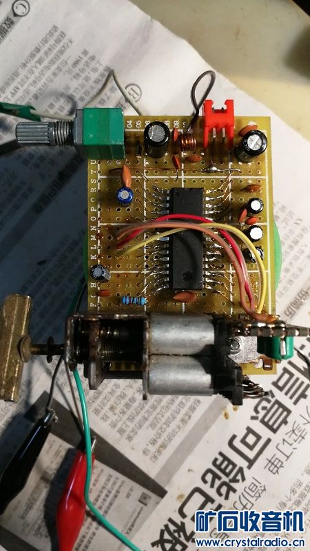

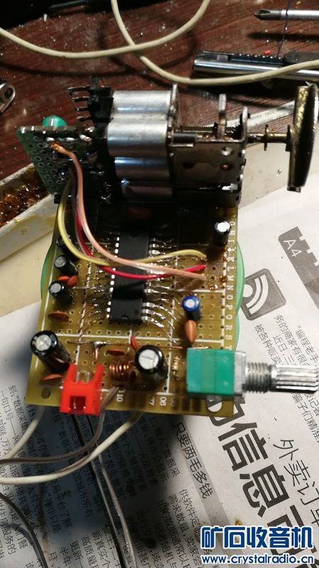

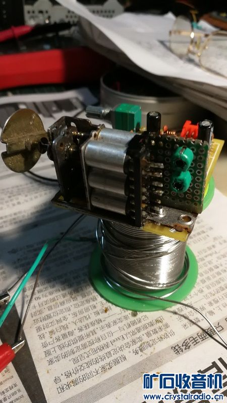

手里有块CXA1019,由于购买时没有注意看管脚间距不是标准的,一直没有用,偶得一块老的不能在老的车机主板,只有中波的单声道的,板子烂的不行了,看到有个调感头还可以利用,只有3个磁芯,(厂家够节约成本的 )中波收台干扰太大,做个调频的应该还可以吧。找出一块5X7洞洞板,用CXA1019只做FM元件选用少,基本不用调试,于是开始焊接,现将调感头的3个磁芯调到调频线圈上在后面用用洞洞板做有个小板,焊上2个可调电容30P 只用两个线圈。用导线连接到纸板上。调整2个可变电容,一个覆盖,一个调谐,很容易就调好了,收音清晰,收音效果还不错,发上来交流。
 楼主| 发表于 2020-7-9 10:03:06 | 显示全部楼层
18955851238 发表于 2020-7-8 21:40
这个好,原理图发出来就更好了!
网上的图一艘一大把。所以没有发。改动部分是取消2个线圈用调感里的线圈代替了。

 楼主| 发表于 2020-7-10 09:58:33 | 显示全部楼层
涧边草 发表于 2020-7-10 07:31
动手能力高!各种制作参数,和调试说明就详细,就更好了。
图是网上的,原件就10几个。非常简单,所以没有写太多,拼凑这玩的,没有技术含量,只是消遣。
