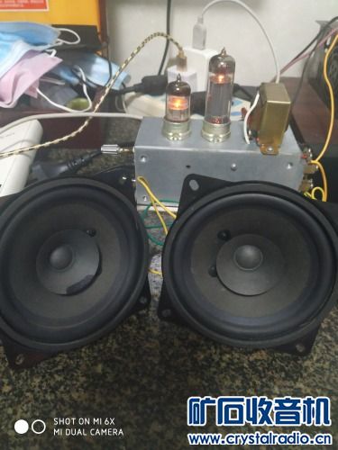

买到了假的7806,6n2灯丝7.8伏烧的很亮,6p14灯丝2.5伏不亮。
 楼主| 发表于 2020-8-15 19:47:27 来自手机 | 显示全部楼层
听了旺哥的,用的6p14.      6n2推的,就用了一边6n2.用两级放大老是自激,目前音质还不错!
 楼主| 发表于 2020-8-15 19:48:33 来自手机 | 显示全部楼层
倍投上拆的小喇叭
 楼主| 发表于 2020-8-18 18:53:00 来自手机 | 显示全部楼层
基本也就这样了,电视上的喇叭,两个并联,听郭德纲相声呢!哎!不能发视频,遗憾!
发表于 2020-8-20 09:33:20 | 显示全部楼层
6P14跨导高,标准接法偏压-6V,最大信号电压有效值不到6P1的一半,因此一级推动足够,还可以加适当电压负反馈。此外本人早就提出过建议,二手收音机输出变压器,即便是27厂的指标也高不到哪去,其性价比远不如乐潘S-1001等成品牛。
