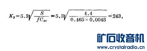

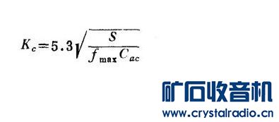

      选频与阻抗,Q值,增益等是不同的概念,对选频不产生影响。对你所有问题包括你心里阴影的6K4自激,解释如下:
      厂机用6K4取代6SK7一般不会自激,如果出现自激其原因不属于电子管的问题。
       高;中频放大器使产生自激的临界增益为 中放公式4 (1).JPG 。6K4的S大约是6SK7的二倍,极间电容基本相同,就是说只差1.414倍。
                                                                             中頻放大器电子管的选择:
       为了对諧振电路的旁路作用小,内阻要高,同时,互导要大,屏柵极间电容要小,以获得較高的稳定的增盉。通常加有AGC,适合的电子管有:6K4、6K3P、1K2等遥截止五极管。
       如果最大临界增益,达不到要求,則可采用二级中放,收音机来說一级中放都可以达到要求;
       当使用6K4为中放管时,为了工作稳定,阴极电阻用得較大,常为200-300欧。实际上互导降低到了1.5-2毫安/伏。 计算最大临界增益 无标题.jpg 远大于通常6K4中放增益80。
                                                                         产生自振的原因,一般说都是由于正回授。
