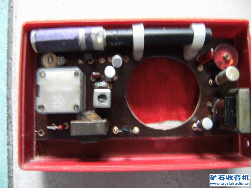

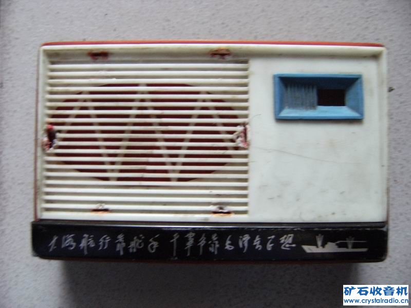

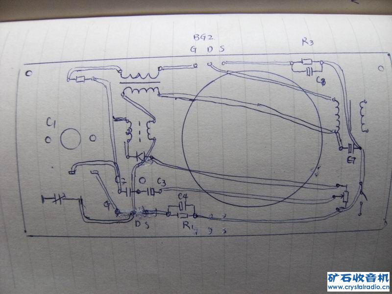

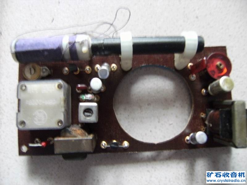

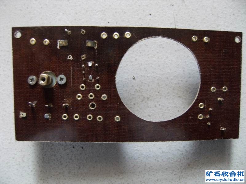

最近对场效应管感兴趣,做了一台两管机,输入变压器反过来使用,输出变压器阻抗不匹配,临时用着,整机电流5MA,声音足够室内使用,磁棒线圈的圈数不合适,影响灵敏度,有时间用多股线重绕一个。
